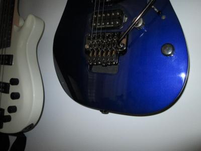

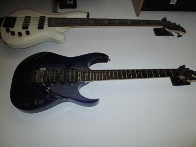

Bueno por cierto, ya he arreglao la guitarra y se ha quedao genial, aqui te pongo unas fotos para que veas, dentro de lo malo la tuerca no se ve, pues la selleta la tapa enterita, tienes que asomarte mucho y fijarte muy de cerca con mucha luz para ver la tuerca que se queda escondida, he aprovechado para engrasar la tornilleria del puente, eso es importante pues un puente tan blando como este si esta bien engrasado es como te puede durar muchos años, teniendolo siempre engrasado y cuidandolo mucho.

Hola Tony, recientemente tuve un problema similar en un puente zr de Ibanez s770 pb (hermosa por cierto), el problema fue en los tornillos que ajustan los saddles para el octavado o quitado de las cuerdas, 2 de ellos arrasaron la rosca de la base (asi como en tu caso), también baraje la sustitución del puente y me tropecé en internet con LO PRO EDEGE pero de TITANIO! HASTA LOS TORNILLOS DE TITANIO! el link es: https://www.hantug.com/index.php?route=product/category&path=89
El titanio, aparte de irrompible, mejora el sustain y la definición de la nota, lastima que no fabrican ZR de titaneo.
En mi caso, lo solucione comprando los tornillos que tiene los Floyd originales, (misma rosca pero cabeza allen mas grande, se puede ajustar mejor al tener que usar llave allen mas grande) y que, al ponerle calibre .012, el quintado fue todo mas atrás, llegando al segundo agujero cuyas roscas estaban " a estrenar". Saludos desde Argentina, y por cierto, muy bueno quedo tu arreglo!
