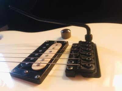

Muy buenas, tengo una duda muy concreta, acabo de adquirir una Kramer Baretta Special https://www.thomann.de/es/kramer_guitars_baretta_special_vw.htm y quería cambiarle el puente por un puente VegaTrem la cosa es que viendo estos tremolos he visto que hay de dos tipos:
Uno con dos pivotes https://vegatrem.com/producto/vt1-ultra-trem-2-points-black/
Y otro estándar https://vegatrem.com/producto/vt1-ultra-trem-standard-black/.
Mi pregunta es, cual es el adecuado para la Kramer que tengo?
Tommy Blackbird
por el 29/03/2022
El standard es el que recomiendan para sistemas de 6 tornillos. Yo diría que ese.

Yo tengo dos Baretta specials, me encantan...
Si quieres meterle un buen puente no veo porque no... el mástil es brutal...
Si le metes un vegatrem quizá deberías cambiar el clavijero también... y una buena cejuela también ayudaría...

Hola amigos!
El VT1 es perfecto para la Kramer Baretta Special.
Estamos por aquí para cualquier duda que tengáis.
