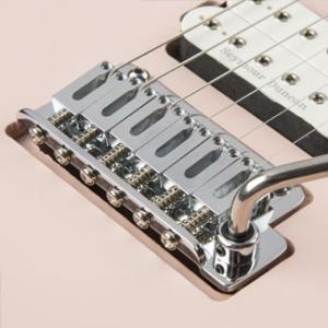

El Gotoh que montan las Charvel funciona como un VegaTrem no?
Por ello les ponen clavijas de bloqueo, que entiendo que funcionan igual que una cejilla de bloqueo en lo que respecta a la afinación.

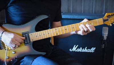

#6 no, te adjunto una foto de un colega, es una Robin con Floyd Rose y sin cejuela de bloqueo y es perfectamente estable la afinación.
Si los afinadores son buenos, la cejuela está lubricada y el puente ajustado y lubricado no debería irse la afinación.

#17 Viendo la foto, en mi caso, no me da confianza. Con los palancazos que le meto yo a la guitarra tocando dos veces ya se ha salido la cuerda de la cejuela XD

#1 Yo lo tengo en una strato que me hice por piezas y en mi opinión este puente es brutal. No puedo decirte si el sustain y el tono que tiene es gracias al puente, ya que seguramente sea todo el conjunto del instrumento (cuerpo Warmoth, mástil strato AM Pro, pastillas Seymour Duncan set California, clavijas Schaller y puente Vegatrem) pero sí que puedo decirte que tengo 2 Fender Strat AM Pro 2 y una Ibanez JEM 7VP y se las come tanto en sustain como en tono.
En cuanto a la afinación, las clavijas tienen bloqueo pero la cejuela no tiene el típico bloqueo de las guitarras con Floyd Rose y por mucho que haga el burro, la afinación aguanta perfectamente.
