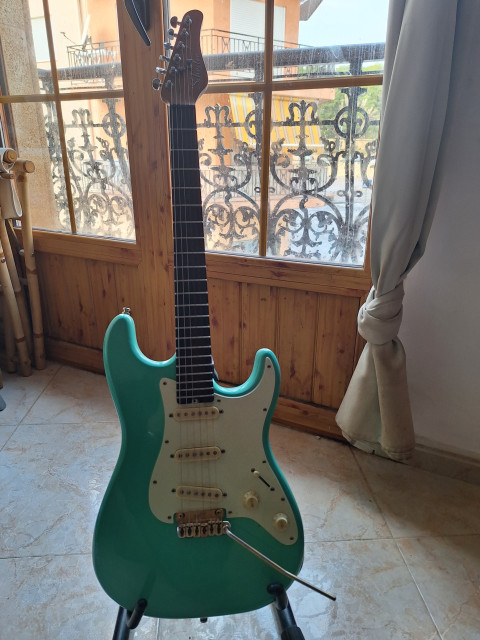

Yo lo instalé en un proyecto de strato y estoy muy contento.
Ojo, hay que tener en cuenta que si tu guitarra ya tenía problemas de afinación y no vienen del puente... El VegaTrem no los resolverá igual que no lo hará otro puente de otra marca.
La instalación debería ser fácil siempre que se ajuste tu guitarra a las características del puente. No creo que sea necesario que las clavijas sean de bloqueo, en mi caso no lo son y funciona correctamente, pero sí de calidad.
