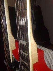

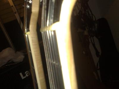

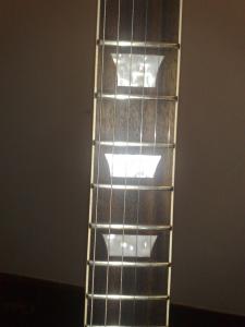

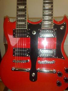

bueno, como lo prometido es deuda aqui van las fotos. No tienen mucha calidad el movil no me debaja hacerlas mas de cerca, querria haber puesto la regla para que vierais la distancia real de las cuerdas pero es imposible, lo que sale es una mancha blanca :preocupado: ... lo siento. Pero bueno mas o menos podeis haceros una idea asi que nada,,, que las disfrueis. Por cierto antes que se me olvide, alguien sabe donde puedo encontrar el puente que tiene slash en su gibson doble? me refiero al cordal, es que, aunque el del mastil superior, anque haya venido asi (cosa rara...) y este bien, me gustaria cambiarselo mas que todo por estetica. Me refiero al cordal, lo que esta aparentemente torcido, en fin,,,, yo estoy que lo flipo... :yahoo: :brindis:

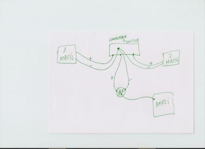

Señores, me vais a matar, pero despues de haber dejado la guitarra niquelada en cuanto a trasteos, altura de cuerdas y todo ahora tengo otro problema. He reemplazado todo el cableado de la guitarra por dentro (el que trais no valia ni para basura) y ahora me encuentro con que no se por que no suena. Os comento lo que he hecho: cada mastil por separado va a las mil maravillas, pero en cuanto cada salida de jack de cada mastil, las conecto al conmutador y de ahi al jack de salida... todo se va a la mierda!, el conmutador funciona, y los mastiles por separado tambien (ya me cerciore de que cada uno funcionase antes de seguir armando el circuito: ahi os adjunto un dibujo patatero para que veais mas o menos cual es el esquema. Ya os digo que si conecto un matil por separado, y luego el otro, los dos van estupendamente. Pero que es lo que pasa que ahora le conecto cada uno a al switch, y de ahi al jack y no va??. Cuando los conmuto en el ampli suena como el switch cambia de posicion, pero lo que es que suenen los mastiles, nada de nada, ni el eco vamos... como se debe conectar eso entonces???....

bueno ya no hay problema, consegui solucionarlo, no se que le pasaria la verdad, pero me he tirao 6 hotas armando y rearmando el circuito hasta que por fin la guitarrita de los coj... ha conseguido decir "hola" :no_lo_se: , no tengo ni idea de lo que le he hecho, pero na, lo importante es que va bien.
Queria preguntaros algo ya solo por curiosidad. La guitarra como ya sabeis es de dos mastiles: 4 humbuckers, 3 switches de control y 4 potenciometros (casi na...), la cosa es que no entiendo que, ya que el luthier en cuestion que este haciendo una guitarra, que mas le da de cojer el camino y en vez de poner un agujerito de aguja para meter 2 millones de cables, por que no coje una broca tamaño mango de azada (es una exageracion, pero es pa que se me entienda :D )para que esos "poquitos" cables no esten mas justos que un dedo en el cu..., coño les he tenido que echar vaselina para que pudieran entrar bien. La gran pregunta: que seccion minima creeis que se le puede poner a la circuiteria?

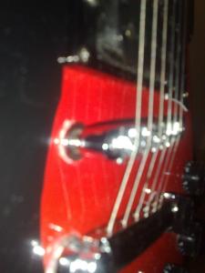

Hola compañeros, estoy buscando respuesta a una duda que tengo sobre este tipo de puentes:
Tengo una Les Paul en la que los tornillos para el quintaje están colocados hacia el lado del cordal (tal y como vino de la tienda), y recientemente me acabo de hacer con una Les Paul Special (de segunda mano), en la que parece que el puente es el mismo, pero los tornillos para el quintaje están colocados hacia el lado de las pastillas...
(Es lo mismo que se ve en la foto de comentario #1 de este hilo, que los puentes están colocados de manera diferente en cada uno de los mástiles)
¿influye para algo la colocación del puente en un sentido o en otro?
¿podría ser que sean distintas la altura de la selleta de la 1ª y la 6ª cuerdas?
Muchas gracias de antemano y un saludo.
