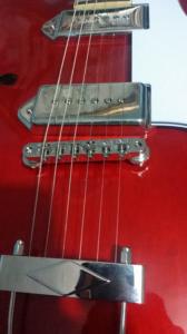

Puente Tune o Matic ¿invertido?
Asdrubal C
por el 19/07/2017
Mi pregunta es ¿cómo afecta que mi puente tenga esta posición en cuanto al sonido, tensión?

Explícate mejor, que quieres decir con 'invertido' ?

Los tornillos de ajuste para cada cuerda están del lado contrario a las pastillas

No afecta nada. El punto de apoyo es el mismo.

La verdadera diferencia no está en donde estén los tornillos (cada fabricante los puede poner a un sitio o a otro) sino en la dirección de las selletas. Esto sí puede afectar a la forma de apoyar, ya que lo ideal es que las cuerdas bajen suavemente hacia el cuerpo de la guitarra, y además puede ayudar a la afinación en casos extremos.

No hay nada raro. Lo de los tornillos y las silletas invertidas tres a tres es tal como lo han explicado. Si el quintaje està bien, no le des màs vueltas.
