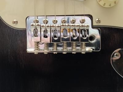

Hola a todos;
Tengo una guitarra tipo stratocaster y el puente me queda torcido.He probado de ajustar los 6 tornillos y también los muelles traseros apretando/aflojando pero se vuelve a torcer.
Alguien tien idea de porqué pasa?
Gracias
Samelix
por el 02/02/2020
O los seis agujeros ya se hicieron torcidos en fábrica o lo que está torcido es el golpeador.
No tiene ninguna importancia, sólo es algo estético, pero si lo quieres solucionar y recolocar el puente, deberias rellenar cinco agujeros y hacerlos de nuevo. Sin un taladro de columna y una plantilla (o el propio puente como tal) se me antoja un poco complicado que quede perfecto.
FenderCollection
por el 02/02/2020
Como bien te a dicho Samelix, no tiene importancia , es Sólo estético. En alguna ocasión se ven Fender originales con el puente torcido
