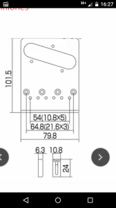

el vintage no me vale la mis es seis selletas tengo entendido que todas las medidas no son iguales estas son mis medidas pero mi pregunta básicamente era si le había ocurrido esto a alguien pues no encuentro casos por Internet
ángel
por el 24/02/2016
estas medidas son las que busco
