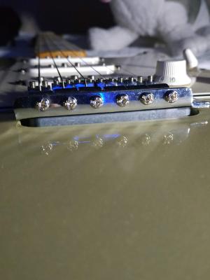

Chicos tengo una duda. Me pillé esta guitarra y me viene el puente así y los muelles y los tornillos así (uno mas apretado que el otro).
Es normal? Debería dejarlo así?

No hay foto?
El tornillo de la garra que está en la parte correspondiente a las cuerdas gruesas se suele llevar algo más apretado. Esta modalidad se le atribuye a Jeff Beck.
Si es a eso a lo que te refieres.

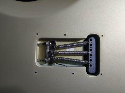

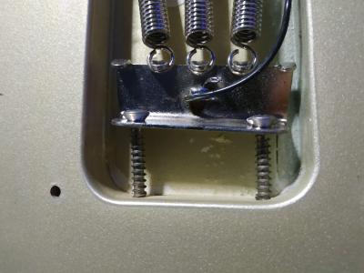

Adjunto fotos
No se habían adjuntado...

Es normal, si lo quieres flotante así está bien.

Yo apretaría un poco los tornillos para que baje un poco el puente, en ese tipo de puente no es lo más habitual tenerlo tan levantado (creo). En todo caso, cada tornillo lo aprietas para ir compensando la altura, no te preocupes mucho que uno esté algo mas apretado que el otro.

#3 están apretados al revés de como te decía. El de arriba suele ser el que está más apretado.
La altura del puente, por gustos. Yo lo llevo flotante para que suba +/- un tono al tirar.

#3 coincido con #6 , lo más habitual al mirar Strats por detrás es ver los tornillos al revés: el tornillo de arriba más cerca del cuerpo que el de abajo:
https://i.imgur.com/4GLowyh.png
Aunque nunca he sabido por qué!
