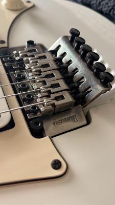

Hola buenas tardes
Vengo a hacer una consulta sobre qué tipo de puente flotante le debería comprar a mi Ibáñez JEM jr, ya que el que tiene está algo deteriorado y tiene problemas de afinación. La guitarra es el 2015.
He visto varias opciones y más de las que me llamaron más el precio fueron los Floyd rose special, debido a su precio, sin embargo no se si este encaje el todo en la guitarra o sea compatible. Así que porfavor les pido su consejo sobre cuál Floyd le debo de comprar con el objetivo de no comprometer la estructura de la guitarra o su electrónica.
Muchas gracias de antemano

Buenas Josué, pues depende de lo que quieras gastarte en el puente pero un muy buen puente flotante para esa guitarra de precio razonable y lo he visto puesto en otras Jem Jr por lo que entiendo que es compatible o al menos no debe ser excesivamente difícil de encajar es el Gotoh 1996T, es una opción a tener en cuenta. Un saludo
