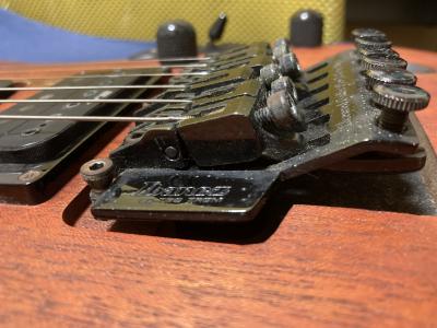

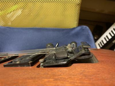

Hola compañeros,
He comprado una ibanez S series made in Japan y por mi sorpresa me he encontrado con algo visto jamás delante del puente.
Hay puesto como dos tornillos de la correa justo delante del puente (supongo para que no se vaya hacia atrás.
El caso es que el puente no cede mas hacia abajo y me queda subido. Es algo que viene de factoria estos tornillos? O el anterior dueño los puso?
Si bajo los tornillos del puente entonces me tocan las cuerdas en los trastes. Asi que no se como podría ajustarlo.
Cualquier ayuda se agradece.
Muchas gracias.
(Adjunto fotos)

¿Te refieres a los postes donde pivota el puente? No veo nada anormal ahí. Esas piezas tienen rosca a la madera, puedes bajarlas y modificar las acción. Siempre con las cuerdas destensadas.

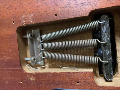

Por otra parte deduzco que no sabes ajustar un puente tipo Floyd, mírate algún vídeo en Youtube pero básicamente es el equilibrio entre la tensión que ejercen las cuerdas hacia adelante contra la que hacen los muelles hacia atrás, y eso lo regula esos dos tornillos que sujetan la garra de los muelles.

No se ve muy bien, pero creo que se refiere a lo que parecen dos enganches de correa entre el bloque y la madera en la foto de la cavidad posterior. Eso se lo han puesto para bloquearlo y que el puente solo funcione para destensar. Puede ser por técnica, para mejorar la resonancia o, más probablemente, porque el anterior dueño no sabía ajustar el puente y lo bloqueó para que no desafinase.
Lo puedes dejar bloqueado si te gusta así, pero yo me buscaría algo que lo bloquee paralelo al cuerpo, porque ahí se ve levantado y es por los enganches de correa.
Si se lo quitas para hacerlo flotante, tendrás que equilibrar el puente. Hay mucho tutoriales por ahí, pero en pocos pasos.
Bloqueas el puente de forma que quede paralelo al cuerpo (compra un paquete de galgas y hazte un taco a medida, una cuña de madera también vale).
Aprieta los tornillos de los muelles para que sujete firmemente el bloqueo.
Aprovecha para ajustar la altura del puente (cuerdas)
Afina. Como los muelles están apretados de más y tienes un bloqueo, el puente no se moverá.
Con la guitarra afinada, destensa los muelles muy poco a poco hasta que la cuña o bloqueo se caiga solo. En ese momento tienes casi equilibrio entre la tensión de las cuerdas y de los muelles y el puente debería mantenerse paralelo al cuerpo.
Dale un octavo de vuelta a cada tornillo (apretando) y corrige la afinación con los micros.
Si no cambias calibre ni afinación, marca la posición de la garra y debería valerte para futuros cambios de cuerdas.

#4 joder que retorcido, si no me lo dices no lo veo ni de coña, y además parece que el extremo es plástico por lo que poco ayuda a la transmisión de la vibración al cuerpo, si se ha comprado este tipo de guitarra será para usar el fr por lo tanto toca aflojar cuerdas, sacar muelles y el puente y retirar la chapucilla

#7 vas a tener que quitar el puente. Destensa las cuerdas lo suficiente para sacar las cuchillas de los postes, quitas las piezas esas y luego lo ajustas. O quita las cuerdas y empiezas de cero. Da la sensación de que ese puente se beneficiaría de una buena limpieza y un poco de aceite.
