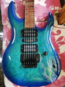

Hola.
Hace unos días, publicaba un problema que tengo con una guitarra francesa, marca Lag modelo Metalmaster.
Quiero sustituir el puente, pero no me han dicho exactamente los distribuidores aquí en España cuál es el que debo elegir.
¿Alguien tiene alguna guitarra como ésta?
¿Me podría decir que puente le puedo poner?
Gracias.

#1 Esas guitarras solian llevar este.
https://www.txirula.com/schaller-fr-vibrato-black-535764.html
A lo mejor tienes que quitarle el bloque donde van los muelles, ya que el schaller son de 42 mm, pero son tres tornillos; eso sí, los saddles colocalos según los vayas quitando, que van en escalera y sino, no coincide luego el radio.
