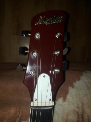

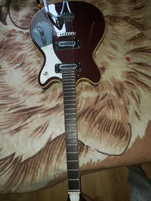

Hace unos meses compré una vieja guitarra de los 70s marca Maruha(adjunto foto)

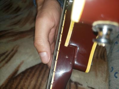

El problema va en que he revisado y calibrado todo lo necesario, pues cuando la obtuve esta tenía varios defectos entre ellos el ángulo(el cual ya está corregido con una calza bien hecha)

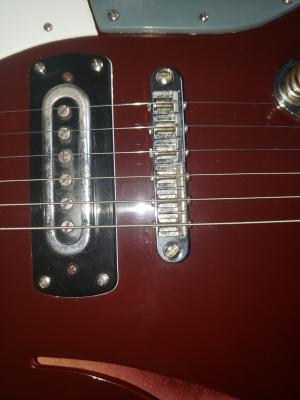

El siguiente problema es el puente, que viendo algunas fotos de las poco que hay en internet, no es el original, lo habían cambiado por un tune o matic, y aquí empieza el problema
Las señletas de octavación está ya a tope y aún así no logro hacer que octave( a partir del traste 12 la afinación sube unos 2 microtonos en las cuerdas 2, 4,6 y en 3 y 5 la octava del traste 12 se sube demasiado,
Medí la longitud de la escala, sin embargo está en orden
Mi solución es cambiar el puente por otro tune o matic pero mas ancho para que tenga mas espacio de subir la selleta
En todo caso quisiera leerlos para ver que posibles soluciones, o si creen necesario una rehubicación de trastes.

Lo ideal seria cambiar los pernos por unos asi

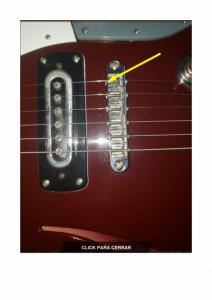

Es posible que la cuerda apoye donde no debe (en el puente) cuando estás tocando.
📄 tunematic.pdf

sobre todo porque eso sucede a partir del trate 12. Te mando foto.
