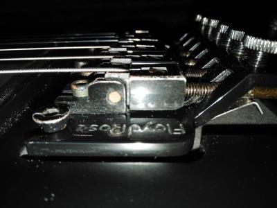

Mi consulta es relacionada con un puente Floyd Rose licenciado que tengo.
Antes de describir el problema que tengo, puntualizo que: el puente esta nivelado y no está caído, he cambiado hace días las cuerdas, no he cambiado el calibre de las cuerdas, no aprecio oxidación aparente en el puente y la guitarra está afinada.
Ocurre que desde hace unas semanas que he notado que al presionar la palanca hacia dentro (hacia el mástil) y luego liberar la tensión, la afinación queda casi medio tono más abajo.
Por el contrario, cuando la presión de la palanca la hago hacia fuera y luego libero, la afinación queda casi medio tono más arriba.
Veo a simple vista que según lo libere en un sentido o en otro, si miro por abajo (por donde están los muelles) veo que el bloque no queda posicionado verticalmente, sino un poco virado hacia dentro o hacia fuera.
¿Puede deberse al desgaste de las cuchillas, a la falta de tensión de los muelles o a otra causa diferente?

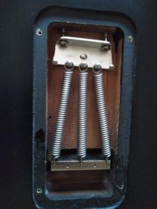

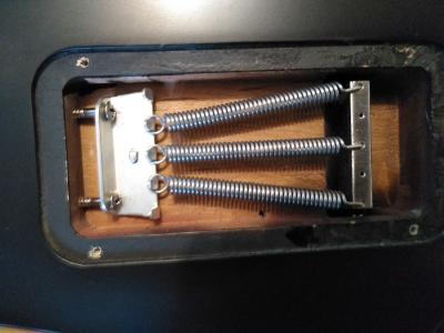

Esta claro que no lo tienes bien calibrado.
Sin ser un experto, yo dejaria la placa que sujeta los muelles a la misma distancia en cada tornillo, esta mas apretada de un lado que otro y los muelles no te van a trabajar igual.
Todos los floyd y semiflotantes que he tenido estaban perfectamemte paralelos.

Bien está que la plaquilla de los muelles esté paralela y bien equilibrada, pero no creo que eso justifique un desafine tan grande como el que el compañero menciona. Desde luego, no cuesta nada dejar esa plaquita paralela jugando con los tornillos.
Si el puente no recupera medio tono al volver a su lugar es que no esta volviendo a su lugar. Yo miraría los pivotes y las cuchillas, si muestran desgaste o se enganchan entre ellos. Lubricarlas un poco con el famoso protector labial ayuda. Yo en alguna ocasión he rotado un poco los pivotes, de tal manera que no presenten la misma cara siempre a las cuchillas, basta con moverlos unos milimetros, y no se nota el cambio en la acción. Es una idea.
Lo siguiente sería cambiar los muelles, por si hubiesen perdido tensión.

#2 Muchas gracias por tu consejo.
Cuando compré esta guitarra hace casi 10 años, me vino así y yo lo he mantenido hasta ahora. Además el problema de desafinación me apareció hace un par de semanas.
No obstante, he seguido tu consejo e igualado la altura de los 2 tornillos y ahora la desafinación provocada al bascular el puente no es ya de medio tono, sino que ahora solo es de cuarto de tono, lo que me tiene intrigado...

10 años ya es algo... prueba cambiar los resortes por unos nuevos, quizá hayan perdido parte de su propiedad elástica.
