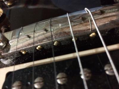

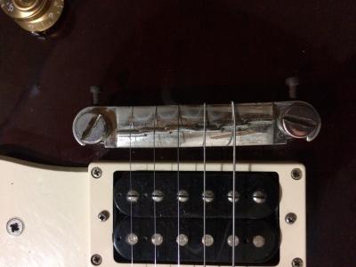

Ahí están las fotos!
Muchísimas gracias por las respuestas.
No se como debo limarla, con qué herramienta y específicamente donde?

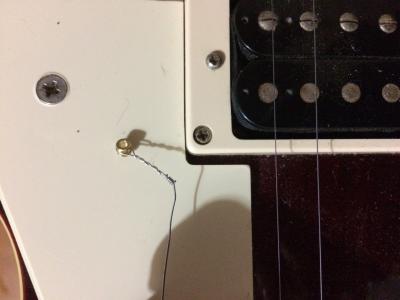

#5
Adjunte las fotos y vi tus instrucciones, se puede en este puente? Y limarlo donde las cuerdas estan apoyadas, verdad?
Actualizo:
Esto le sucede a las cuerdas una vez puestas en el puente y luego se cortan, es la calidad de la cuerda o el puente?

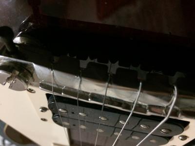

Atroz
por el 04/04/2017
Pues parece que está claro. En la parte inferior del puente (donde las cuerdas dan la vuelta hacia las selletas) se han hecho unas muescas que actúan como una cuchilla y con la tensión las cuerdas terminan cortándose. Una solución puede ser limar toda esa zona hasta que desaparezcan las muescas. Otra (la mejor), cambiar el puente y poner uno nuevo.
hecnaca
por el 04/04/2017
#7
La parte donde apoyan las cuerdas debería ser uniforme, liso y pulido...Y ahí veo unas muescas que saltan a primera vista.
Lo que no sé es cómo no te ha saltado alguna cuerda más.

Superoverdrive5150 Baneado
por el 05/04/2017
No sé si ya le has metido la lima al puente. Lo que está claro es que el material del que está hecho no es muy duro.Si es de una aleación corriente (lo más seguro) y le han metido cuerdas de acero, es muy fácil que salgan esos desgastes.
Yo más que limarlo, lo cambiaba por uno bueno de acero o aluminio.Limarlo tiene sus complicaciones. Y en más de una ocasión, puede estar compuesto por un núcleo "blando" y un exterior endurecido.Limar solo empeora el asunto. La guitarra mejorará de sonido además.
