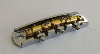

El Mastery es un concepto distinto y se aleja claramente del puente clasico.
Se va a 200$ + Gastos + Aduana (si lo compras fuera de la UE)
https://masterybridge.com/bridges/offset-bridge/
index.php?controller=forum&action=view_attachment&attachment_id=175726

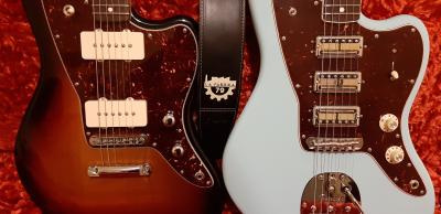

Yo uso 2 jazzmaster. Una va con puente tune o matic tipo gibson y la otra lleva el puente de la mustang, ambas así de fábrica, sin modificaciones. En ninguna de las dos tengo ningún problema de roturas ni naaaaaaa...
Un saludo...

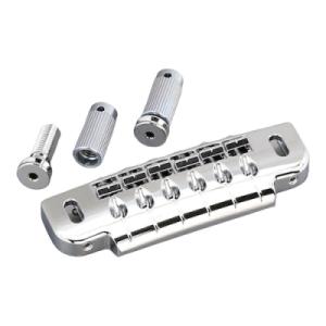

Este puente sirve para jazzmaster? GOTOH G-510UB-CR
