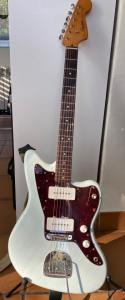

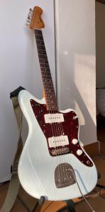

Buenas,
con un poco de retraso os presento a mi nueva Squier Classic Vibe. Ya es la segunda, y se queda haciendo compañia a mi Tele CV 50s.
Se trata de una Jazzmaster 60s en color Sonic Blue. Viene a sustituir a una Harley Benton JA60 que aunque se tocaba y sonaba muy bien, no me acababa de hacer tilin.
Despues de una buena limpieza y cuerdas nuevas (hay que ver como la tenia su antiguo dueño, la pobrecita) ha quedado preciosa. Aparte de quitar mugre he tenido que hacerle algunos ajustes:
-Ajuste de alma y puente.
-Limpieza de potes (el de tono todavia rasca, si no mejora tocara cambiarlo)
-Limpieza del selector que a veces fallaba.
-De paso pulido ligero de trastes.
Es mi primera jazzmaster con tremolo/puente de jazzmaster, y de buenas a primeras me encontre que la primera cuerda se salia con mucha facilidad del rail del puente, de manera que no podia hacer bendings en los trastes altos. Asi que investigando vi que es un problema muy comun en las jazzmasters y hay varias soluciones. Al final me he decantado por poner una shim (galga) en el pocket de mastil para cambiar el angulo y subir el puente, de esta manera el angulo de ataque de la cuerda se incrementa. Despues de esperar mas de dos semanas el paquete de correos con la shim entera de medio grado, hoy la he instalado y ajustado el puente y ha quedado genial. Ahora ya puedo hacer bends sin que se salga la cuerda.
Si alguien tiene una jazzmaster con este problema, se lo recomiendo 100%. Es una modificacion relativamente facil y reversible.
Saludos!

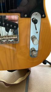

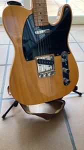

Pues aqui sigo poniendo a punt mis Squiers.
Hoy le toca a la Telecaster CV 50. Es mi primera telecaster y me ha encantado como suena y como se toca (despues de algunos ajustes). Lo unico que no me gustaba era que se me hacia dificil cambiar de pastilla con cierta soltura porque el selector casi toca con el pote de volumen cuando esta en la posicion del puente.
Asi que buscando por internet he encontrado un control plate que intenta mejorar este aspecto haciendo dos cosas:
-Darle angulo al selector, al estilo strato.
-Separar un poco el pote de volumen.
Y aqui esta el resultado. Para mi gusto mucho mas comoda y sin un impacto grande en la estetica.
Eso si, he tenido algun problema porque los tornillos de la CV parecen ser de tamaños y tipos diferentes que una Tele Fender, y he tenido que hacer algunos ajustes al control plate asi como conseguir tornillos Fender para el selector.
Saludos!

lutop
por el 29/09/2022
#328
En mi caso la rosca no es problema. La CV iba con rosca imperial, lo que pasa que llevaba tornillos avellanados, y el control plate tambien avellanado. En cambio el control plate que compre (para Fender) no lleva el avellanado, con lo que los tornillos quedaban muy salidos.
