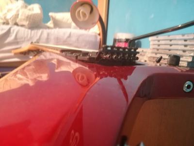

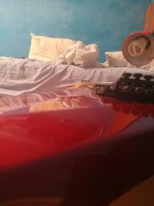

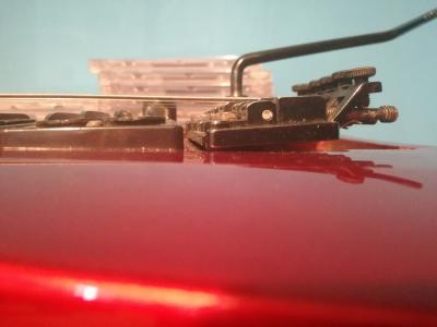

Buenas, llevo unos meses intentando afinar mi guitarra con floyd rose(de manera eficiente) y asi lo consigo(más o menos), lo que el puente parece muy levantado, esta paralelo con los soportes, pero al mismo tiempo el mastil parece poco paralelo.
Ayuda a alguien que sepa un poco :_)

Está levantado. Debería estar paralelo al cuerpo.
Samuel Martinez
por el 29/05/2018
#2 Sip. Ajusta los tornillos de ña parte de atrás.
Linux User.
por el 29/05/2018
#3 . Antes afloja las cuerdas (Mejor avisar aunque sea obvio).
Alexander Reaper
por el 29/05/2018
La cosa es que el cuerpo no es plano, hace una rampa, no se puede estar paralelo a eso ????
Linux User.
por el 29/05/2018
Puedes usar de referencia el borde del ruteado. No tienes una desviación de muchos grados.
yodaferth
por el 29/05/2018
#5 No importa que el cuerpo no este paralelo, debe estar paralelo al mástil el Floyd y así esta levantado, no puede volver al punto cero nunca, ya que no está en equilibrio.
A veces se puede dejar un pelo inclinado, pero no como lo tienes tú, eso es demasiado.
Exacto, Yofaderth tiene razón, aunque no ha puesto el video. No se cual te iba a poner él porque hay unos cuantos, pero yo te pondré este:

Me pareció acertada la matización de que ha de estar paralelo al mástil, porque siempre se dice, incluido Frasco al cuerpo, porque generalmente coincide en paralelo con el mástil, pero en realidad da igual la forma que tenga el cuerpo, el mastil es la referencia válida.
yodaferth
por el 29/05/2018
#10 Cierto, yo tengo una Jackson Soloist del 90 (comprada nueva por mi en ese año) y el mástil tiene una ligerisima inclinación, no es como las Les Paul, pero se nota si se mira y si pones el Floyd paralelo al cuerpo trastea y lo pongo justo con la inclinación del mástil ajustado y ya va bien, pero lo del compañero es muy exagerado, no tiene punto cero válido ese puente.
En una Wolfgang EVH me pasa lo mismo, aclaro que es la Special, pero las mexicanas con el cuerpo redondeado a lo Les Paul y el mástil también lleva una ligera inclinación y si pones el Floyd paralelo le pasa lo mismo trastea.
