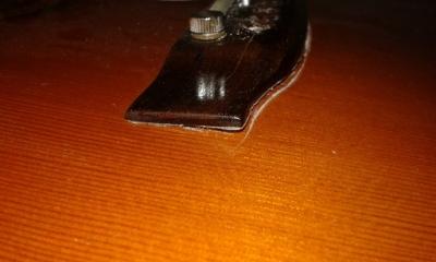

El hecho es que solo me costo unos 30 euros , es una Admira westerm , guitarra que ya no se vende . Tapa por supuesto de un bonito contrachapado , que tenia muy mal cuidado pues ... todo .

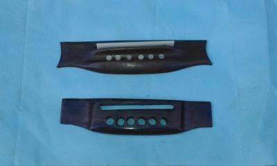

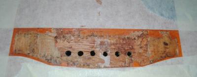

El puente estaba despegado , mas bien se había llevado parte importante de la lamina mas externa del mismo

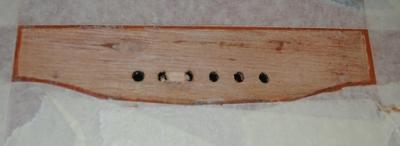

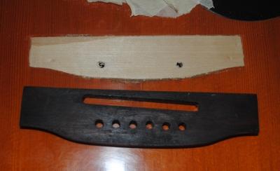

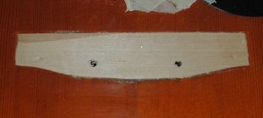

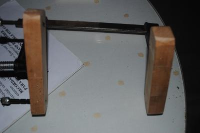

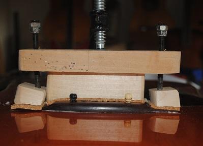

Pues nada con gran paciencia realice una limpieza de la lamina mas externa y talle un trozo de madera maciza , que lleve a plano con la tapa sobre la que pegue el puente con unos moldes que prepare a tal efecto para pegar el puente usando un sargento . Os pongo las fotos y seguro que lo entendéis .

Esperamos las 24 horas de rigor , terminamos de hacer los orificios para los pins , y empezamos a colocar las cuerdas . .... y la verdad , siempre la tapa se levantaba desde el puente hasta el culo , realizando un abombamiento de la tapa por la tracción de la cuerdas . De la boca al puente estaba mas bien plana , hasta que un buen dia ahhh se despego .

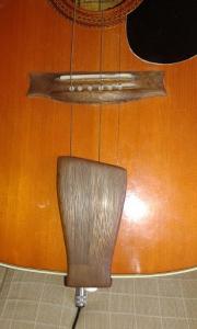

La idea es colocarle un cordal , sabiendo que al no ser una tapa archtop , sino plana , el cordal no podrá estar muy despegado de la misma tapa armonica .

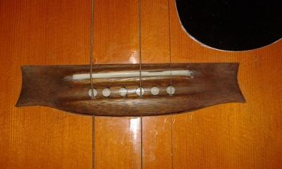

LA madera , para el puente , pues la verdad no es la mas adecuada , es iroko del que me sobra. Dibujo el puente determino la localización de la selleta sobre el puente anterior y dejo una especie de frontal para tunelizar las cuerdas .
pepetrauma
por el 23/09/2015

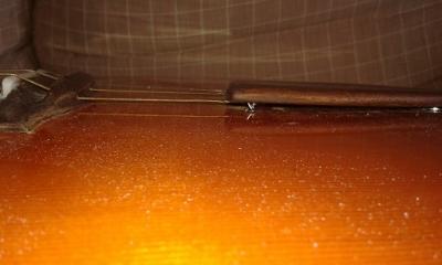

y por ultimo sobre un cordal metálico de una parlor , le hago una funda de la misma madera con retales de la misma , y la llevo hasta su sitio .

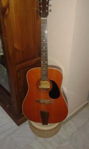

Y esta es la guitarra , que como veis esta por casa para cuando tengo gusanillo de tocar algo , y que por cierto , ! tengo que cortarle las cuerdas ¡
Espero que os ayude , por si tuvieseis que recatar alguna guitarrilla con la tapa en las ultimas .
