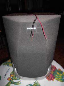

Buenas, hoy al estar limpiando un poco en casa me encontre con un par de altavoces de una cadena de musica. Son unos altavoces de estos que tienen el cable rojo y negro que se enganchaban a la parte trasera.
Mi pregunta es la siguiente. ¿Hay alguna forma de conectar estos altavoces al ordenador? Me gustaria aprovecharlos de alguna forma.
Les dejo una foto para que vean como son, a lo mejor eso ayuda.
Saludos y gracias

Para el ordenador deberias cojer una etapa de amplificacion, para poder amplificar la salida de auriculares, porque la torre sacara unos 3 o 4 watios, y estos altavoces necesitan unos 40 cada uno mas o menos. Eso para empezar, luego solo es llevar la señal al ampli y conectar los dos altavoces a la etapa.

Gracias, creo que los volvere a guardar :sonrojado: jejeje, hasta que compre una etapa de amplificacion

Una etapa de amplificacion pequeña no es cara, la puedes encontrar en una casa de eléctronica o amplificacion, con 50w será suficiente.
