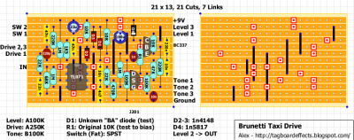

Hola! Estoy ideando un clon del taxi drive de brunetti en formato compacto y veo que el switch "fat" es un SPST, pero me gustaría tener ese control como push-pull en el potenciómetro de tono.
Con un pot push-pull dpdt, usando una de las dos filas y dejando sin soldar una de las tres patillas funcionaría como spst on-off? Según mi lógica, de esta manera en una de las posiciones cerraría el circuito y en la otra lo dejaría abierto, tal y como hace un spst.
Adjunto foto de la veroboard del taxi drive
A ver si me podéis iluminar, muchisimas gracias!

Lo puedes usar perfectamente.
