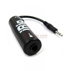

El iRig me sirve para computador??? suena bien??
jfmc25
por el 25/08/2013
Creo que no. Es solo para Iphone.

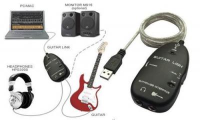

Y el conector ese de conversión que muestras tampoco debería servir salvo que la tarjeta de sonido de tu computadora sea de muy excelente calidad (y casi ninguna computadora la trae de fabrica)
El USB Guitar Link Berinher es la opcion mas barata, pero tienes que asegurarte que es el ORIGINAL BERINHER es idéntico al de la foto que pusistes pero de color blanco y dice BERINHER. Ese de la foto es el chino y no sirve para nada. Da latencia en el mejor de los casos y sus componentes son de muy mala calidad. Es botar dinero. No me se los precios pero se que el Berinher original como el que yo tengo no es nada caro, creo que esta por el orden de los 25 a 30 Euros.

Yo tengo el Behringer UCG102 GUITAR LINK original, el blanco, lo compré en Mercadolibre.com.co por unos 100 mil pesos colombianos y me funciona perfecto en Windows 7. Lo recomiendo si quieres algo económico pero que cumpla bien su función. Hay otros dispositivos similares pero ya el precio comienza a subir. Te recomiendo que no compres el de color negro porque esa es copia china, sin garantía de nada y fuera de eso en algunos lugares te lo cobran como si fuera original.

Yo tengo el guitar link "copia", ese de color negro de la foto. Me costó 8 o 9 € y me va de maravilla, nada de latencia ni ruidos y utiliza los mismos drivers de Behringer. Sinceramente creo que es exactamente igual al Behringer. Al menos eso dice la gente que ha tenido los dos. Además, el Behringer también es chino. Probablemente los harán en la misma fábrica.
