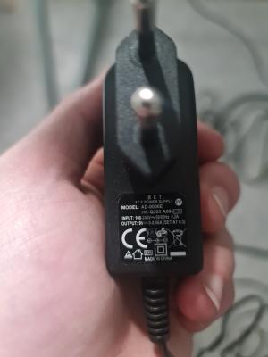

Puedo usar este adaptador para mi pedalera boss me 80?
Sergi Horrach
por el 11/03/2023
Quería saber si este adaptador sirve ya que he visto en internet que la fuente para la Boss me 80 tiene 9v y 0.5A y esta tiene 9v y 0.56A y no se si me puede servir.
Linux User.
por el 12/03/2023
Siendo 0,56 mayor que 0.50 cubre el requisito de Amperes. Toca revisar la polaridad y luego probar, la pedaleras a veces hacen ruido con fuentes no originales, si no están bien filtradas pueden dar problemas.
Sergi Horrach
por el 12/03/2023
#2 muchísimas gracias, lo voy a mirar y lo probare a ver que tal
