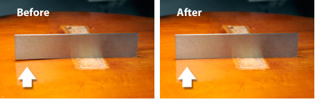

Para un rato vale pero a la larga te pasará esto:
Eso si, como ves tiene arreglo, pero no es lo suyo.
