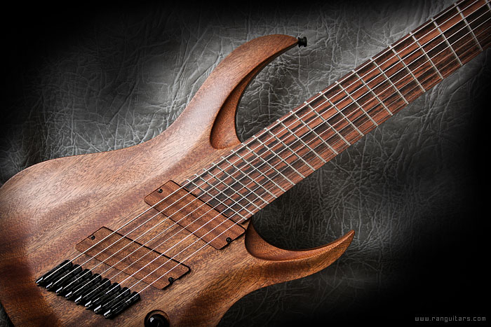

Hola, como están. Bueno, este es el asunto, Estoy pensando en fabricarme unas pastillas de guitarra, pero como no tengo moldeadora de plástico ni nada estaba pensando en hacerlas con madera. Pero el problema es si es que creo que, como la madera es suceptible a cambios de clima y eso podría afectar el sonido. ¿Que dicen? ¿Es o no es una buena idea?

Dudo que se pueda usar la madera para pastillas por el tema de las alteraciones que puede sufrir por el clima. En todo caso, hay pastillas que llevan un acabado parecido a la madera, pero no son de madera. Simplemente plástico o metal pintado.

Si usas una madera dura y resistente como el palosanto o el ébano te ira bien. La puedes tratar con algún aceite, que siempre ayuda a protegerla de la humedad. El aceite de linaza con 3 manos sella el poro e impermeabiliza la madera.
La única función que tendrá esa madera es contener la bobina en su sitio. No se si afecta al sonido de la pastilla, pero si es así, seguro que sonará mejor que una de plástico. Y si la pastilla está bien construida todo ira OK...
Yo creo que las pastillas de madera son la ostia. Tengo que hacerme unas un día...
