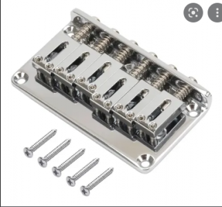

tengo esta duda, ya que tengo mi Washburn Wi14 con un PUENTE FIJO (dejo una foto como referencia de cual puente es, ya que hay muchos tipos de puentes fijos) la cuestión es que quiero ponerle el clásico puente fijo TUNE O MATIC que usa las Les Paul, mi pregunta es si es posible hacer ese cambio de puente sin ningún problema.
Muchas gracias de ante mano.

Puedes, no le veo mucho sentido pero se puede. Obviamente hay que modificar la guitarra bastante y lo tiene que hacer alguien que sepa. Además lo más probable es que no sea reversible.
Linux User.
por el 30/07/2022
Demasiada modificación por la altura del TOM. Está diseñado para mástiles con inclinación respecto al cuerpo.
MusiCoder
por el 30/07/2022
La pregunta es ¿Por qué?
He tenido esa misma guitarra y era una gran guitarra. ¿Qué problema tienes con ese puente?
