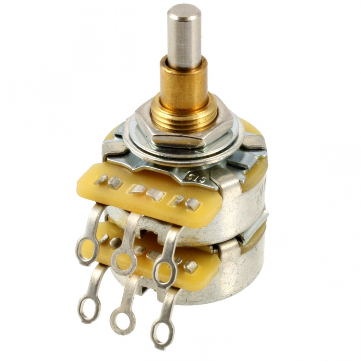

Puedes poner uno concéntrico; doble para entendernos, algo como esto:
2 botones concéntricos, uno para cada pastilla, lo pones de volumen, lo único que hay que acostumbrarse al uso de las dos knobs, hay gente que les resulta muy incómodo o poco práctico, los que lo usan mucho al tocar.
Pero es una solución sencilla y sin tener que hacer agujeros y tal; lo que no he visto, mira en All Parts, es uno de 500k + 1Meg pero seguro que los habrá, es menos común claro...Los hay CTS o estrechos, en Amazon vi una vez uno de fender que usan en algunos bajos y una Tele con una single y una Humbucker. Es raro que te suene una P90 mut apagada con 500k....con un mega lo mismo te taladra el agudo la cabeza...XD
https://guitarelectronics.com/cts-stacked-dual-concentric-audio-pot-250k-500k/
