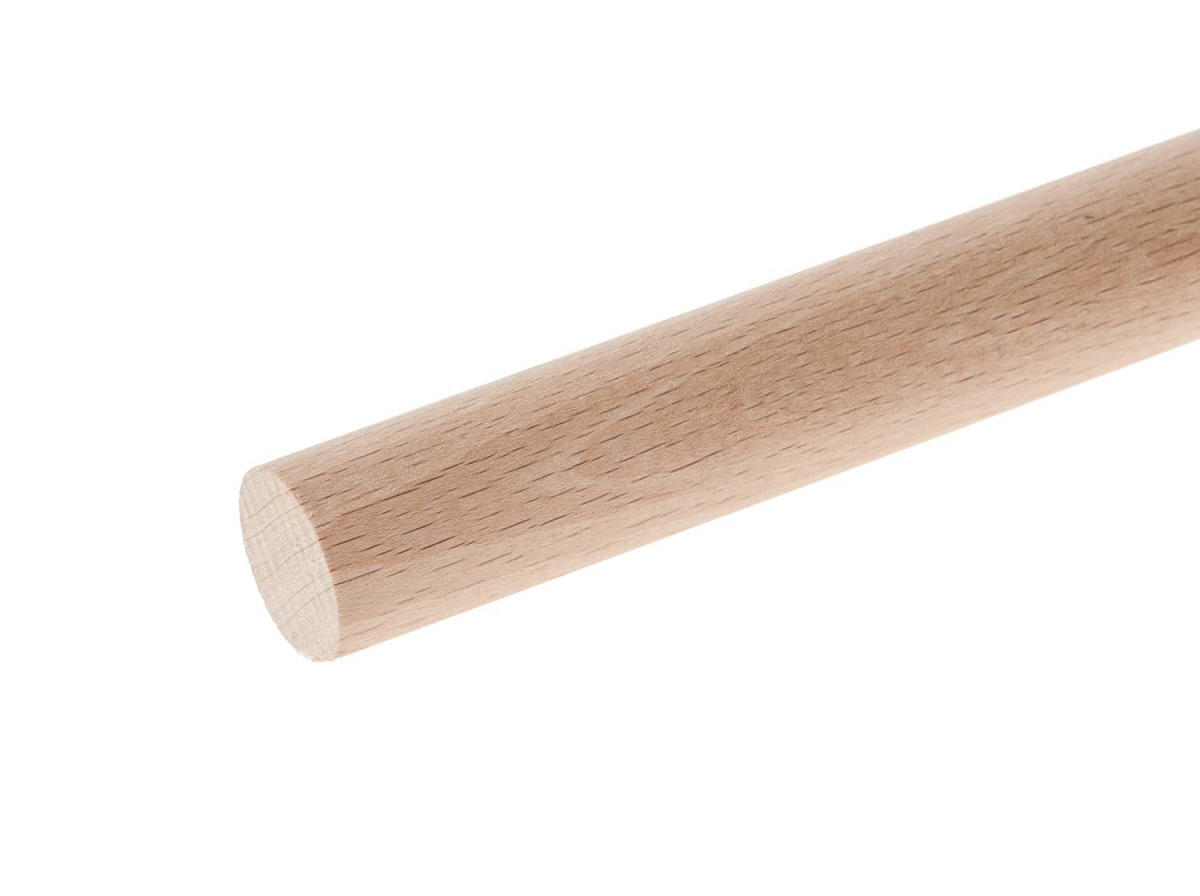

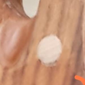

Una idea por si os encontrais en una situación similar....lo de meter un tornillo para evitar el desplazamiento se podía haber evitado...se puede preparar o ya comprarlo en su diametro unos cilindros de madera y pasarlos por los agujeros de los clavijeros, eso hará que se quede firme y en el sitio
Jorge Vásquez (Tatuador)
por el 29/01/2022
#14 Rubio, eres un genio, no había caído en esa solución, y justamente es esa misma varilla la que he metido como espiga de refuerzo 🤣.
Me lo apunto, es un truco cojonudo, muchas gracias.
