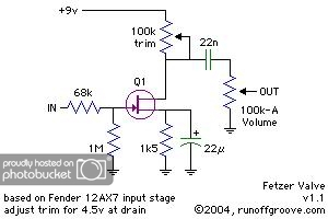

Vamos a ver, lo ideal para poner una pasiva con una activa es hacerse un pequeño previo como el fetzer por ejemplo o comprarlo hecho que los hay por 5 ó 6 € en cualquier tienda de electronica, y colocarselo a la pastilla pasiva, y así tendremos las dos pastillas activas.

Rubiolus, me refiero a ponerle un pequeño previo a la pasiva, yo lo he puesto a varias guitarras, para utilizar las pasivas con las emg 81, te paso el esquema que yo he utilizado, aunque ya lo conoceras.
http://i99.photobucket.com/albums/l314/zfrittz6/fetzer.jpg
Ese circuito es la caña para montarlo en cualquier guitarra.
