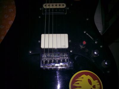

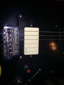

Hola que tal compañeros!
Miren tengo esta grandisima duda:
Hoy llegue con una pastilla Emg 85 color marfil que consegui por 1150 pesos mexicanos (que son como 89 dls) en fin llegue y lo primero que hize fue desmontar las pasillas que traia intaladas en ese momento mi guitarra (traia un par de dimarzio paf pro), tambien retire los pots de volumen y tono, junto con el selector de tres pasos, mi intencion es dejarla asi como esta y dejar una de las paf pro y el selectro solo como adorno ya que por lo que he leido no se pueden mezclar pasillas activas y pasivas en el mismo circuito, espero alguien me pueda aclarar esa duda!! les dejo un par de fotos de mi guitarra es una gio ibanez Grx 20!!! solo menciono que tube que hacer un par de modificaiones por la distancia que me daba el capacitor de los pots, en pocas parabras hize un nuevo agujero para un pot y el otro quedo igual que las pastillas y el selector solo como adorno!! por cierto la guitarra suena impecable con esta pastilla
