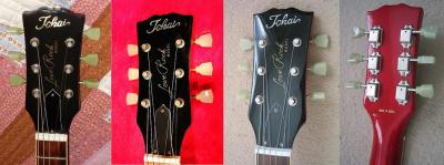

Aver quiero saber cuales son las Tokais japonesas y las chinas solo por curiosidad nada más
Carlos_No
En las chinas,detrás de la pala, el número de serie empieza por cn...y en las japón hasta donde yo se que porque tengo una de cada pone made in japan y está en la parte posterior del mástil.

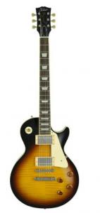

#5
Si te refieres a una Tokai modelo Les Paul fijate por ejemplo en la tapa de acceso al alma, en las chinas/coreanas suele llevar 3 tornillos y en las japos 2
Ozzy Iommi Baneado
por el 17/05/2018
Entonces la foto de esta guitarra indica que es japonesa
L&L GUITARS (xarlangas)
por el 17/05/2018
#8
Efectivamente,es japonesa.
