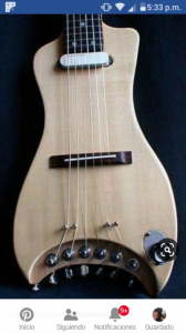

Hola soy nuevo en esto de hacer instrumentos es mas nunca hice alguno y quería saber si se puede hacer una guitarra eléctrica con madera de palet
Mi idea es hacer una guitarra viajera
Cualquier aporte es bueno ya que seria mi primer instrumento
