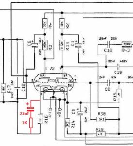

Identifica en la placa la resistencia R16. Para elevar la ganancia global de la reverb puedes soldar en paralelo con ella un condensador electrolítico de 22uF/25V en serie con una resistencia de 1K y medio vatio tal como muestra el esquema.
Para ello debes identificar primero el pin de la resistencia que va conectado directamente a masa y respetar la polaridad del condensador con el fin de no conectar el conjunto al revés.
