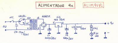

Si te fijas, el alimentador de 9V. es una linea de tension rectificada y regulada a la tension correcta y una intensidad segun requiera el circuito.

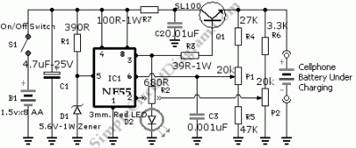

el cargador es un sistema biestable mediante un NE555 en onda cuadrada (borra de tu mente esto ultimo ó no dormiras esta noche) basicamente emite ¨disparos¨ de tension positiva hasta que la bateria esta cargada, despues corta la tension para no quemarla.
Espero te sirva de algo
