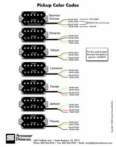

#1 La respuesta es si. El unico detalle es que entren en los huecos de las pastillas que tenga la guitarra, porque si no toca hacerles hueco.
Si usas el buscador veras unos cuantos miles de hilos sobre cambios de pastillas. Los diagramas de cada tipo de pastilla y su colocacion en cada tipo de guitarra puedes descargartelos en PDF de la pagina de Seymour Duncan.

#5 Mejor que no mire en la página de Duncan, ha pedido unas Dimarzio, el cableado de las pastillas Dimarzio aunque llevan los cables de los mismos colores son diferentes, el vivo en las Duncan es el cable negro y en Dimarzio el rojo.
En la página de Diamrzio hay también una sección de cableado, claro que se puede bajar de la página de Duncan los esquemas y extapolar los colores del cableado a otra marca.
