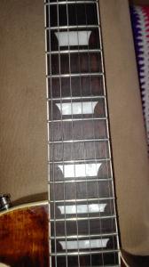

Está es una de las razones por las que no invertí mucho dinero en el experimento " Escombrera"
Habrá que seguir investigando :rolleyes:

Desde la cejuela a la corona del traste 12 tiene que haber 31,4 y desde la corona del traste 12 hasta la mitad del pivote del puente 31,4 todo esto en la cuerda 1 ( la fina). Así lo he hecho yo siempre y se quinta bien.
Jose antonio garcía matos Baneado
por el 24/05/2016
En la 6 cuerda ( la gruesa) se atrasa unos 3 mm respecto a la medida anterior, osea 3mm aproximadamente mas distancia.
por el 24/05/2016
Otra de las razones por la que no te quinta bien, es que no esté bien encastrado el mástil en el cuerpo. Te da el traste 16 justo en l forma redondeada del cuerpo?
por el 24/05/2016
Te mando la foto para que lo entiendas mejor, porque me explico como un libro cerrado. Míralo que los problemas pueden venir por ahí.
carp
por el 24/05/2016
Gracias José Antonio, la medida del traste 12 a la cejuela está bien, del 12 al puente tengo más ya que desplace la silleta, pero la pondré en la medida que me dices y probaré de nuevo.
En cuanto al 16 está casi al inicio de cuerpo, un mm. más adelantado, pero eso puede ser debido a que lo desbaste demasiado al lijar
En cuanto tenga tiempo probaré de nuevo siguiendo tus consejos.
Muy agradecido.

Mide desde la corona del traste 12 hasta el centro del tornillo de anclaje del puente, no a la silleta.

Acabo de seguir los consejos que me dio el compañero José Antonio Garcia Matos para quintar la guitarra y ahora creo que la tengo bien.
A mi al menos me suena bien.
Muy agradecido compañero.
Por cierto, yo he usado un afinador digital de los que se ponen en la pala, pero alguien sabe de alguna aplicación para móvil que sea buena para esto?
Un saludo.
