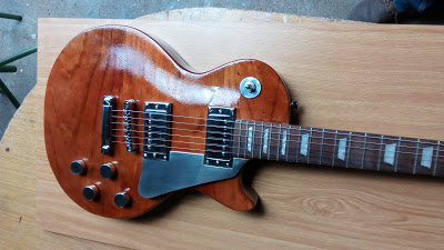

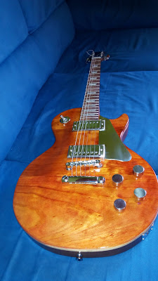

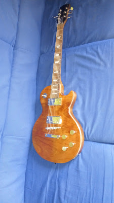

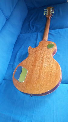

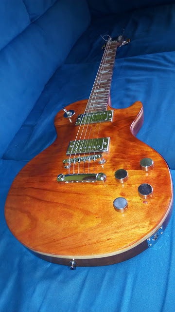

Pues si encima se deja tocar y suena medio bien es para estar muy orgulloso.
La madera del cuerpo tiene una pinta cojonuda, no se si sera caoba o no, pero da el pego y la tapa... yo habria respetado el sentido de la veta en vertical, pero reconozco que no queda tan mal y asi es mas original si cabe.
Lo dicho, enhorabuena por el currazo.

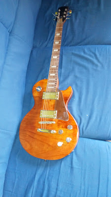

Durante la construcción de la guitarra cometí varios errores que aquí no he detallado porque se me hacia muy largo subir todo hoy, pero en los próximos días pondré unas fotos con lasa tomas falsas del proceso, y aunque apenas se tocar mal cuatro tonterías a lo mejor grabo algo solo para que veáis que la guitarra realmente funciona.
Bueno espero que os haya resultado entretenido este post.

Pues bonita te ha quedado, si señor....ahora a ver como suena!!
Salud!!

Joder...mira q sois mañosos!!! Y tiene q ser un ejercicio de paciencia...
Q tal suena???

Pero qué bueno! Si yame gustó el otro día cuando vi el hilo de la resonadora que hiciste primero, éste me ha encantado.
Vaya descojone el saludo al técnico de PRL con lo de la amoladora :mrgreen:
Enhorabuena por la guitarra, coincido con que la parte de atrás del cuerpo tiene una pinta y un tono brutales a mi gusto... Mucha maña y resolución en la fabricación. A disfrutarla!

Que envidia de ser tan mañoso, y tiene muy buena pinta , ahora un audio para ver como suena la bicha.
Enhorabuena por el curro .

Estás hecho todo un manitas, me gusta el contraste del inox con el tono de la madera.

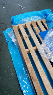

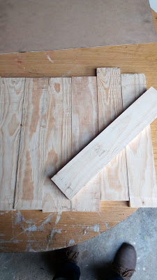

Al principio estaba lleno de optimismo y había pensado en hacer la tapa de la guitarra con las tablas de este palet. Por eso de reciclar... y que se yo, cosas...

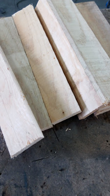

Para eso corte unas tablas y me puse a cepillarlas y preparar los cantos con el cepillo eléctrico y luego a mano
Quedaba una beta bastante chula pero el caso es que el tiempo iba pasando, yo seguía dándole al cepillo y mi idea de reciclar menguaba al tiempo que se me estaban empezando a hinchar los...
Total, que al final compré dos metros tablero por la desorbitante cifra de 11,95 euros e hice la tapa.

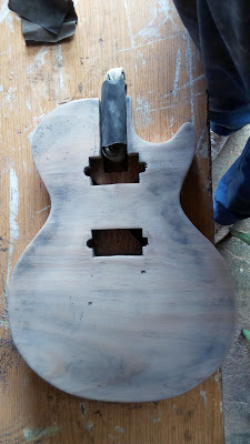

Lo de teñir de la tapa negro y lijar fue un trabajo totalmente inútil. No conseguí resaltar la beta de la madera como era mi intención

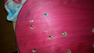

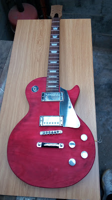

Y el primer tinte que le di fue otro error, pretendía ser rojo pero el resultado era este extraño color que a parte de muy feo yo definiría como poco masculino.

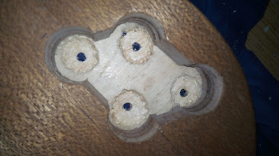

Otro problema con el que me encontré, es que al haber dejado la tapa mas ancha de lo normal las roscas que traen los potenciómetros no me daban el largo suficiente para sujetarlos, debería haberlo previsto pero como no lo hice tuve que rebajar la madera por detrás desde los huecos del cuerpo
Y ahí volví a meter la pata. Para ir más rápido estaba ayudándome con el taladro, y por ser tan espabilado se me escapa la broca perforando la tapa de lado a lado.
Así que tuve que hacer un poco de pegamento de dos componentes para tapar el desastre, a la mezcla le puse un poco de colorante y una vez seco lo raspé y le di un poco con la lija

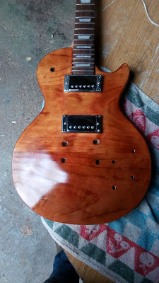

Con el acabado de la madera también tuve muchos problemas, al principio había pensado en llevarla a un taller cercano donde barnizan y hacen lacados, pero decidí seguir haciendo las cosas por mi mismo.
Total que fui y me compré un barniz en spray. Pues yo no se que mierda de spray compré pero al secar no solo no estiraba bien sino que además sólo con pasar un paño ya se veía como rayado

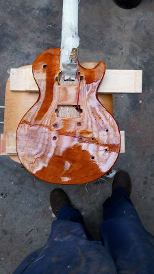

Así que tuve que lijar y teñir de nuevo
Y lo volví a intentar, pero esta vez diluyendo barniz con disolvente y aplicándolo con un paño de algodón doblado. Ymal otra vez porque a contra luz se notaban las pasadas que le había dado con el paño
A lijar y teñir otra vez
Como sabréis al final el barniz se lo di a rodillo. El acabado no es muy bueno pero yo ya estaba harto y decidí dejarlo así.

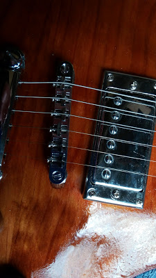

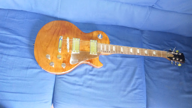

Y bueno. Veréis, cuando le monte por primera vez las cuerdas me di cuenta de que había cometido otro error.

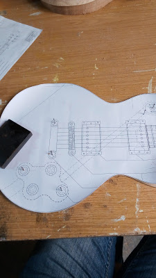

Para marcar los agujeros del puente simplemente utilicé la plantilla de papel, y eso no estaría mal en teoría, pero en la practica a poco que se me desviase el mástil al pegarlo esos agujeros ya no valdrían, ya que las cuerdas podrían no quedar bien centradas en el mástil.
Y eso es lo que pasó
Lo que debería haber echo era marcar una línea central a lo largo del diapasón y con esa referencia marcar los agujeros del puente.
Pero como no lo hice tuve que hacer una nueva chapuza y ayudándome de de una chapa de acero desplazar un par de mm. el puente
Luego le puse unos taquitos de madera pegados. Taladré de nuevo y barnicé todo junto ya que esto ocurrió antes de darle la ultima mano de barniz
