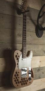

Lo primero que tengo que decir es que este proyecto nació de otro frustrado. Intenté imprimir en 3D un cuerpo de Telecaster, pero al imprimir las piezas más grandes se generaba un efecto de warping a causa del tipo de plástico: se contraían las esquinas y no quedaba bien.
Para quien le interese, el proyecto es este:
https://www.thingiverse.com/thing:3970568
Y lo que quería conseguir era lo de la primera foto.

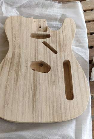

Tras varias pruebas lo dejé por imposible, pero como ya había comprado pastillas, herrajes y mástil en Aliexpress (ya digo que era un experimento para ver cómo quedaba), decidí comprar un cuerpo de madera barato para aprovecharlas. Es arce, si el vendedor no me engañó. Pero vamos, que eso es lo de menos.
La cosa es ver si soy capaz de convertir esas piezas en una guitarra parecida a esta azul que os pongo aquí:
depenalty
por el 16/07/2021

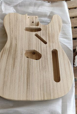

Este es el cuerpo que compré:

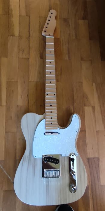

Y esta la presentación de todos los elementos antes de empezar con el acabado de la guitarra:

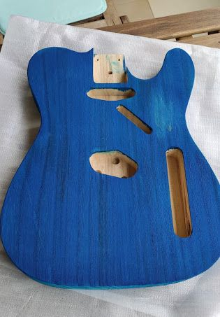

Lo primero que hice fue leer varios hilos del foro para elegir el acabado que quería darle. Me hice con unos pigmentos al agua y tras lijar bien, empecé a darle capas de color.
Esta fue la primera:

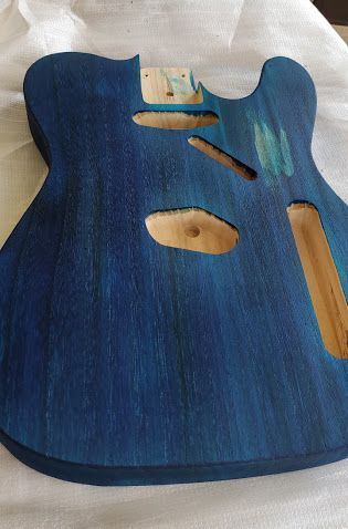

Así quedó tras la segunda y con dos días de secado:
Y así tras la tercera:

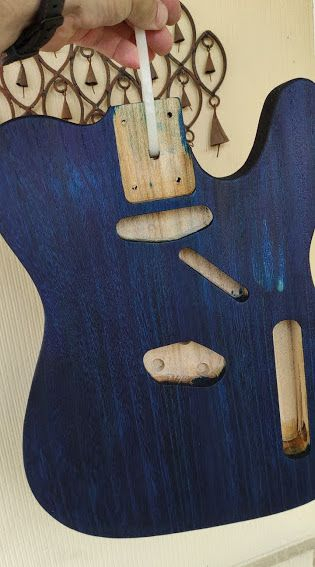

Por delante: b82e5ee6514b3ea21dd7838f52308-2708621.jpg

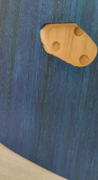

Aquí, un detalle del tinte:

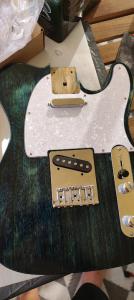

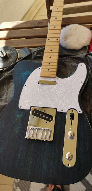

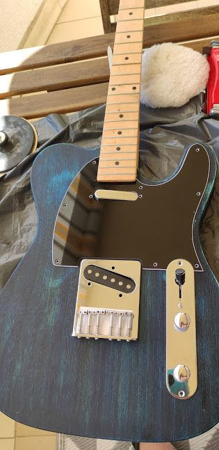

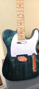

Aquí la presentación de los elementos en dos versiones:
El original con golpeador blanco perlado
Y la opción que me sugirieron con el pickguard negro.
Hasta ese momento, el único acabado de la madera es el lijado y las capas de tinte, que al final fueron 4.

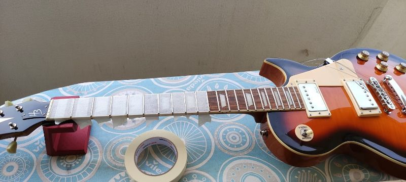

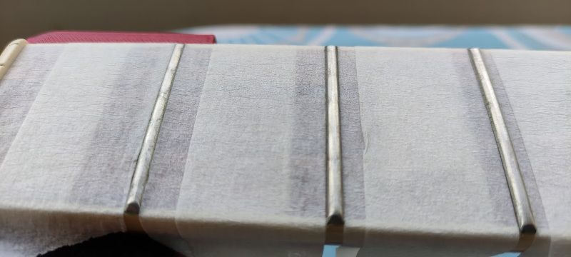

Mientras secaba y en pleno subidón, decidí pulir los trastes e hidratar el diapasón de mi Harley Benton
Antes
y después

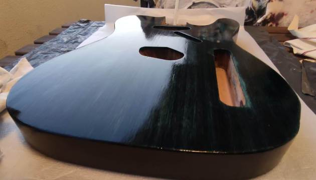

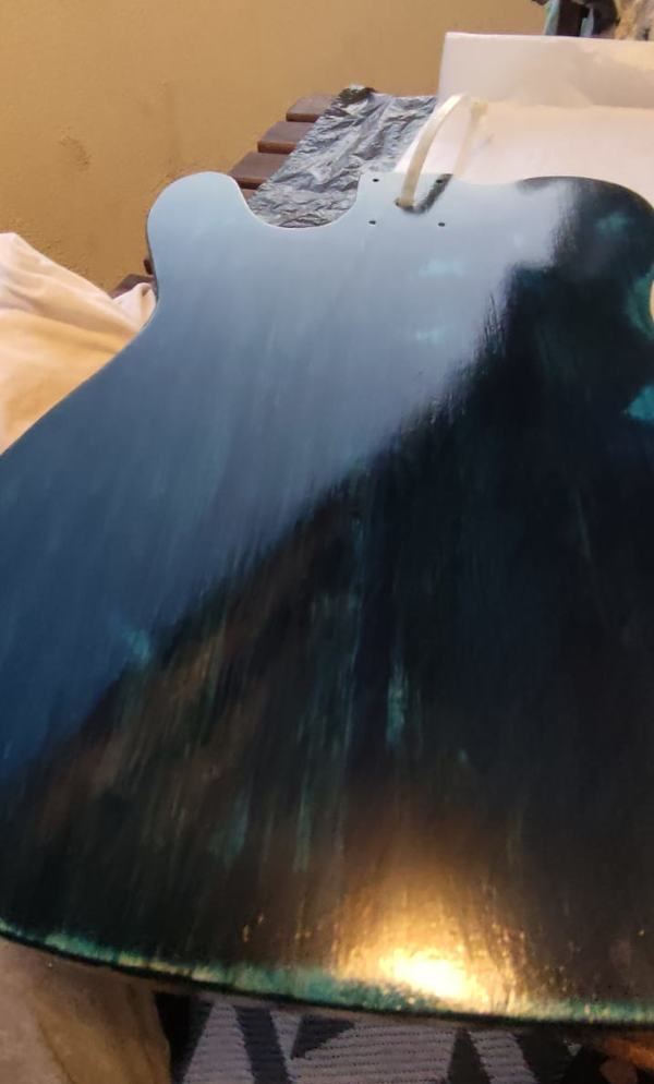

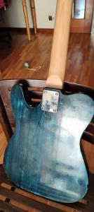

Después de mucho leer y de descartar cualquier acabado que necesitara instalaciones especiales (cabina para pistola y cosas así), he empezado a aplicar goma laca a muñequilla.
Es mi primer proyecto y no me preocupa demasiado el resultado final, pero debo reconocer que a base de dar lustre con la muñequilla y de echarle tiempo y cuidado, el resultado va siendo cada vez mejor.
Las fotos son tomadas casi de noche, por lo que no se ve bien el color, pero sí se aprecia el brillo de la goma laca. Aún le falta para estar terminada, pero os podréis hacer una idea de cómo va el proceso.
Frontal
Parte trasera
Y aquí se puede ver el reflejo de mi mano en la superficie de la madera.
En cuanto acabe de darle las manos de goma laca necesarias empezaré a montar, comenzando por el apantallado de los huecos para pastillas, selector y potes.
Os iré poniendo fotos de cómo avanza la cosa poco a poco.
Gracias por la paciencia.

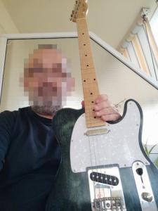

Retomo el post después de varios meses.
Al final, aquel precioso tono azul acabó convirtiéndose en un verde que en principio me dio bastante por saco, pero ha acabado por gustarme. No sé qué ocurrió y qué convirtió el azul en verde. Igual me pasé con las capas de goma laca, que no es totalmente transparente. No sé.
De todos modos, por acabar el proceso os dejo algunas fotos.
depenalty
por el 10/11/2021

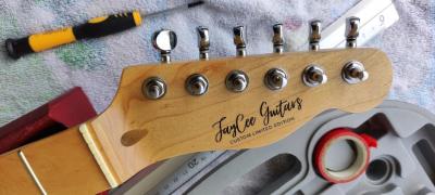

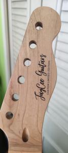

Entre capa y capa me hice un decal para la pala. Una chorrada, pero me hacía gracia.
depenalty
por el 10/11/2021
Y aquí la guitarra terminada.
