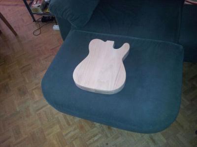

Escribo porque estoy haciendo una Telecaster. El foro me está sirviendo de ayuda. Espectacular el hilo de la Thinline 72, el pintado butterscoth blonde, el apantallado y otros muchos más con los que estoy disfrutando leyendo.
Voy muy poco avanzado. Solo he construido el cuerpo y todavía no lo he "routeado". Los huecos de las pantillas los tengo claros, pero no el del mástil, "neck pocket". Lo haré cuando lo compre.
Mi pregunta es, debería esperarme a comprar el mástil antes de hacer la cavidad en el cuerpo, o puedo fiarme de las medias del mapa que estoy siguiendo???

Hola guitarsambora
Yo lo que hago es crear una plantilla a partir del mástil, así me aseguro que encaja perfecto...tan perfecto que puedes levantar la guitarra por el mástil sin haberle puesto los tornillos de sujeción
guitarsambora
por el 23/11/2012
Si, eso haré, me esperaré a comprar el mástil y hacerlo bien a medida. Gracia¡¡¡
