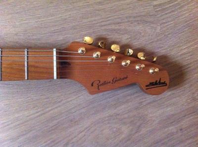

El problema es de dónde sacar arce tostado? Pregunté a algún luthier de mi zona y nada, algunos ni sabian qué era. Así que comparando en internet, al final encargué el mástil prefabricado a Warmoth, sin cejilla. Os dejo el link del almacén de Warmoth.
http://www.warmoth.com/Pages/ClassicShowcase.aspx?Body=1&nWood=20
Lo puedes comprar ya prefabricado o encargarlo con tus especificaciones. Yo lo encargué (tardan 2 meses en hacerlo) por que queria las inrustaciones de madreperla. El precio está muy bien - 217$ y además al ser más resistente no es necesario el lacado final (te ahorras 90$ + impuestos + araceles). Me lo lacó un luthier de mi zona por 30€. Warmoth funciona muy bien y el producto final perfectamente acabado. Lástima que pasar la aduana es toda una historia, al final se resume en que el envío pasa de 3 dias a casi un mes por estar retenido en la aduana, y unos 20€ que se lleva correos por la gestión aduanera (aparte de lo que se lleva hacienda).

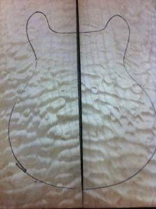

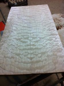

Al dia seguiente Sergi me mandaba un whatsapp con varias fotos de madera para tapa de arce. El "spalted" se iba algo de precio así que al final optamos por el acolchado. Al final escogimos ésta:

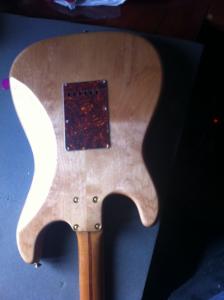

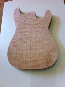

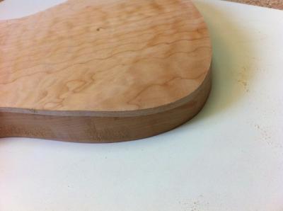

Mientras, Sergi iba trabajando en la tapa y me informaba de los progresos. Os pongo la foto que me envió de la tapa ya encolada:

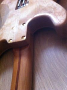

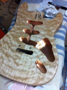

Mientras llegaba el pedido de Thoman, Sergi seguia trabajando en el cuerpo. Le pedi que me rebajara el talón del mástil, y decidimos poner arandelas en vez de placa para la sujeción del mástil.
Más fotos de los progresos de la tapa, ya encolada al cuerpo:

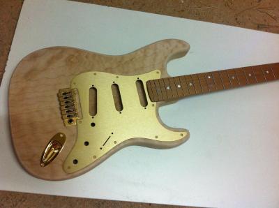

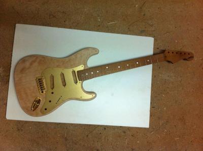

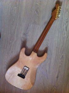

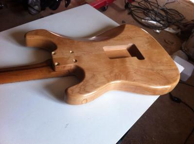

Para empezar a trabajar el cuerpo, routing, etc... llevé a Sergi el material que ya había adquirido: mástil y golpeador.

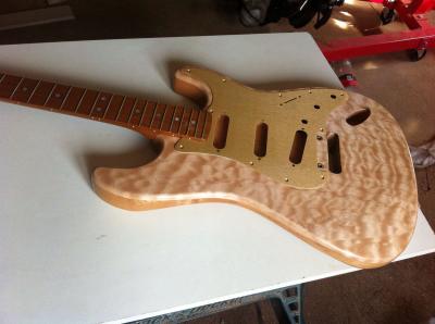

Sergi siguió trabajando con el cuerpo mientras iba llegando el material de Thomann. Más fotos de los progresos, con el golpeador y el puente:

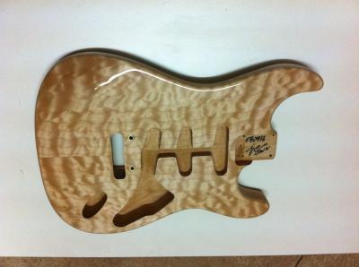

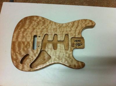

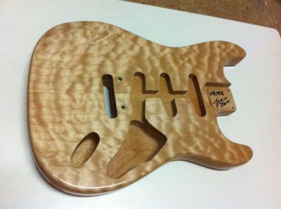

Sergi trabaja muy fino, aquí unas fotos del cuerpo ya lacado, por delante y por detrás. Espectacular:

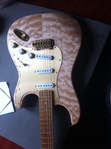

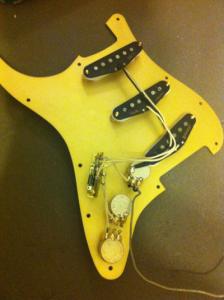

Turno de la electrònica. Fotillo del golpeador montado:

El cuerpo ya pulido. Muy bueno el Sergi, no os parece? Y el arce acolchado, para caerse de espaldas.

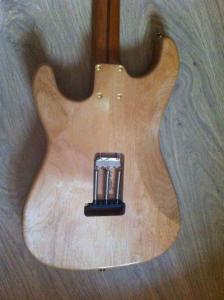

El apantallado. Trabajo fino de Sergi Rotllán:

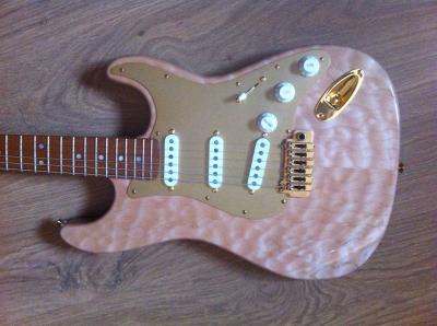

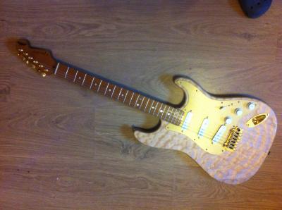

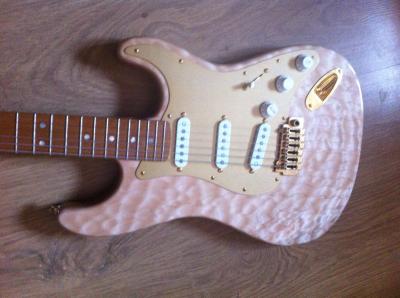

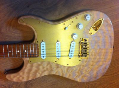

Después de meses de duro trabajo - de Sergi - y de dura espera - mía - al fin estaba acabada mi strato custom! La fotos no le hacen justícia. Insultante lo bonita que es.
Eduard
por el 12/10/2016
Detalle del talón del mátil rebajado y algunas fotos más.
