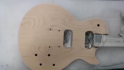

Me he puesto en la busqueda del tinte ideal para la guitarra y lo de la tinta china no lo habia oido... que otras formas hay de resaltar las vetas de la guitarra? Y creo que me he decantado por lacarla en nitrocelulosa... nose porque hay que darle tantas manos normalmente todo lo que he lacado solo le he dado dos manos de laca y sin lijar entre manos pero porque eran lacas acrilicas... con la nitro nunca he tratado pero quiero pintarla yaaaa jeje una pregunta... con afinarla con una lija 2000 ya se puede pintar no? Al tacto esta super suave... ire subiendo fotillos de los avances... gracias por la info

Por lo que vi en tus fotos, aun le falta lija que jode (bastante) pareciera que aun no has llegado a la madera. Debes llegar a la madera para poder pintar

No aun no he llegado jeje aun esty en la capa de sellador que llevava aunque ya va clareando en algunos sitios... la lijo despacio para ir lo mas igualadamente posible... y luego afinar el acabado todo lo posible antes de teñir y barnizar pero si lijando parece que no se acaba nunca... mola mucho el proceso de cambio de look ojala quede mas o menos parecido a lo que tengo en mente

Afina con cuidado sí... aunque vayas lento, porque si es un veneer te lo puedes llevar de insistir en la zona
Las vetas de la madera se resaltan con tintes para madera, lo único que hay vetas que se pueden resaltar más y otras menos...
Se le da tantas manos, primero por ser una base porosa.. y porque por la forma de la guitarra no aguanta una mano gruesa... eso por un lado, y aparte porque para que el acabado quede perfecto y sin cambios de color, mano a mano lijando entre medias, consigues mejor acabado que aplicando más capa y lijando al final

Muchas gracias dare finas capas y lijare entre capas... haber si me llegan los tintes y el barniz jeje otra duda que me asaltaba la cabeza habee si sabeis alguno hay un tipo e pintura que se hecha en las cabidades de la electronica para disminuir las interferencias y el ruido... como se llama esa pintura?

Pintura conductiva o pintura de grafito

Por finnn casi lijada.. queda algun rincon pero ya solo queda rematarla... a medida que voy afinandola me va gustando mas la tapa.

La verdad es que la tapa está guapa de narices... y no tiene pinta de veneer
La verdad que la madera se ve muy bien... Seguiremos viendo
