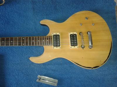

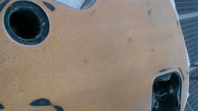

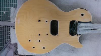

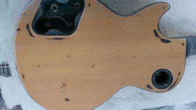

Hola compis del foro... con la llegada del verano me vi con tiempo libre y salto mi vena artistica y me ha dado por restaurar mi primera guitarra... que tiene un valor nostalgico para mi porque fue mi primera guitarra... la toque durante años hasta que amplie mi repertorio de guitarras y quedo un poco en el olvido... incluse estuve apunto de regalarla en dos ocasiones y de venderla en una... pero se quedo... por su peso contenido estuve casi convencido de que era laminada... aunque el tacto el sustain y el tono siempre me parecieron muy buenos nunca pense que pudiera ser maciza... mi primera idea fue restaurarla igual con el mismo color... pero despues de lijara me lleve la grata sorpres de que tiene una tapa muy bonita que me agrada mucho y me da pena cubrirla con pintura y dejarla otra vez escondida...
Mis dudas:
Que tipo de madera es?
Tampoco soy un experto en este tema y sinceramente no las diferencio...
puede ser arce la tapa?
Y la parte de atras?
Caoba o algo parecido a la coba?
Tengo entendio que despues de lijar y afinar tengo que aplicar tapaporos y posteriormente aplicar ya el acabado que quiera...
Donde puedo comprar tinte o pintura especifica para guitarras y pintarla de tal manera que se vea la beta de la madera al finalizar el acabado?
Si la respuesta esta en otros hilos seguire mirando y buscando para que quede lo mas decente posible... si me hechais una mano con algun link os estare eternamente agradecido...
Es mi primera experiencia pintoresca en una guitarra jeje espero no desgraciarla a la pobre, es emocionante y acojonante un poco a la vez haber que tal termina... un saludo ahi van unas fotos lo siento por la calidad... mi movil es una full

Se ve genial con esa terminación. La dejaría así si fuera mía. Solo la ligaria en algun punto "extra", para dejar mas suave toda la superficie, con alguna lija al agua de grano fino, y luego aplicar algun barniz transparente y sellador, No le haría mas, ya se ve genial asi. ;)

Laminada posiblemente no sea, porque es encolada... no se suelen encolar las guitarras laminadas, ya que el laminado te marca una gama donde no se suelen hacer esos esfuerzos... La madera será algún tipo de caoba, con algún tipo de arce, de todas formas eso hasta que no saques toda la laca no se podrá ver si queda así de bonita o sencillamente lleva veneers tapando... y debajo hay otra cosa, lija con cuidado, eso sí, que si te llevas un raspón de veneer se jodió lo bonito... y miden décimas de milímetro.
Lacas y tintes para guitarra son lacas y tintes para madera... búscalos en tiendas de pintura, preferiblemente fabricantes, dedicados a la madera... por internet está valresa, pero en cualquier polígono industrial dedicado los hay sin diferencias de calidad... sólo que sea un producto profesional y específico para madera, nada de productos de tienda de pintura para casa, droguerías ni supermercados
Sobre el proceso de pintado sí hay muchos hilos... puedes completar info por ahí, pero básicamente es elminar pintura, tratar la madera para repintarla... y repintarla. Usar tapaporos o no... depende lo que vayas a hacerle, el tapaporos no es más que laca menos refinada, te va a cubrir más... si no lo usas, tendrás que dar más manos de acabado, pero pensar que no son cosas diferentes y no hay que aplicarlas todas porque sí

La guitarra estaba totalmente pintada en negro ebony... y mirando en el hueco de las pastillas he lijado un poco y no veo ninguna lamina nose... la vintage que tengo cuando quite las pastillas si pude ver la fina lamina del acabado... la afinare todo lo que pueda y buscare esos tintes haber si puedo hacer algo parecido a un honey sunburst... muchas gracias por la info la verdad es que no me importaria dejarla asi pero ya en este punto no pintarla me mata un poco la ilusion en cuanto a las lacas.... dadme algun consejo sobre cual aplicarpara el acabado final muchas gracias!!
