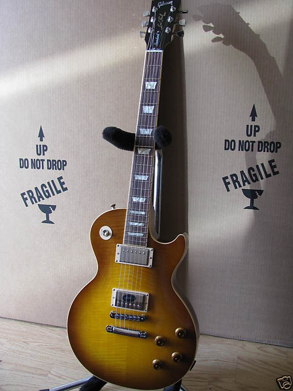

De momento la idea es el honeyburst, me habéis convencido:
Tal que así:
Tariu
por el 26/04/2013
Tremenda elección :ok: :D
antonprado
por el 26/04/2013
A mí no me van los "burst", pero dentro de ellos es sin duda de los más bonitos. Preciosa
batabuntu
por el 28/04/2013
Además de ser un acabado precioso, es de esos que cuanto más envejezca la guitarra mejor queda, con lo cual tendrás toda una joya para siempre. Si al final todo sale como debe salir será LA GUITARRA, esa guitarra de la que no te desharás jamás y que acumulará historia junto a tí.

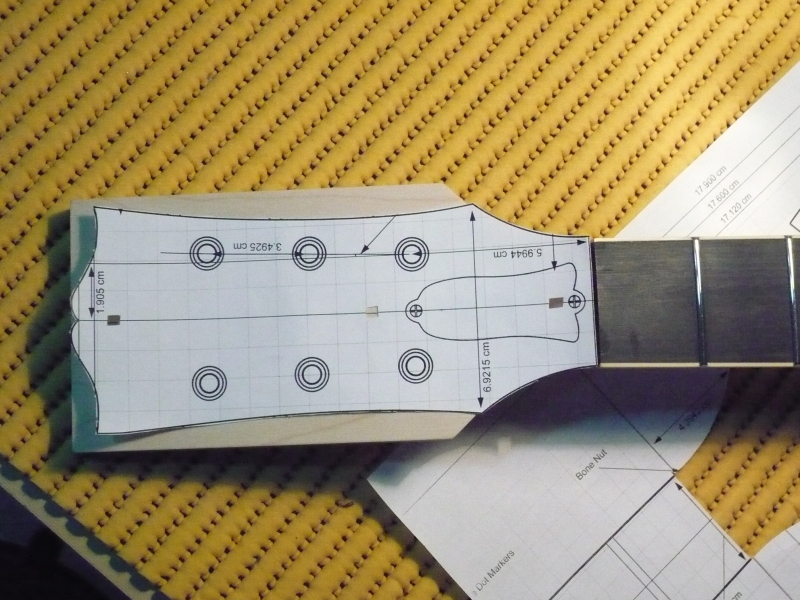

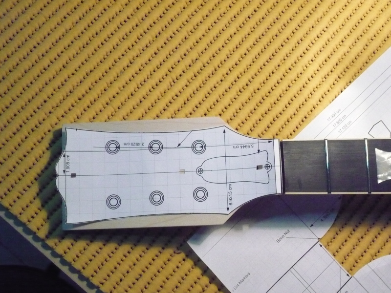

Buenas.
De momento sólo os puedo colgar estas fotos; resulta que la pala tipo "paddle" del kit es un pelín más corta que las Gibson originales, por lo que hay que adaptar el diseño.
La idea es hacer un poco más corta la parte que pega con la cejuela, de tal forma que entre el diseño.
dr_cinicvs
por el 06/05/2013
de todas formas, me parece un poco larga la pala del plano, mas tipo chinogibson
thecastle
por el 06/05/2013
#54
Pues el plano es teóricamente de una Gibson LP del 59...
No obstante las palas de Gibson antiguas son distintas de las modernas, en las Les Paul y en otros modelos
mossk
por el 06/05/2013
Si quieres conseguir el tamaño de la pala gibson original puedes optar por añadirle un trozo de madera sacada de lo que sobra en el lateral de la pala.
thecastle
por el 06/05/2013
#56
Tampoco es algo que me importe mucho, dado que el cuerpo no es exactamente igual al de una LP Gibson. Además, es cosa de medio centímetro más corta...
mossk
por el 06/05/2013
Lo hagas como lo hagas te va ha quedar cojonuda.
¿El cableado se lo vas a hacer tipo 50's?
thecastle
por el 06/05/2013
#58
Sí, esa era la idea

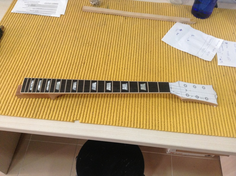

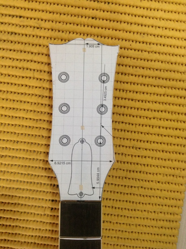

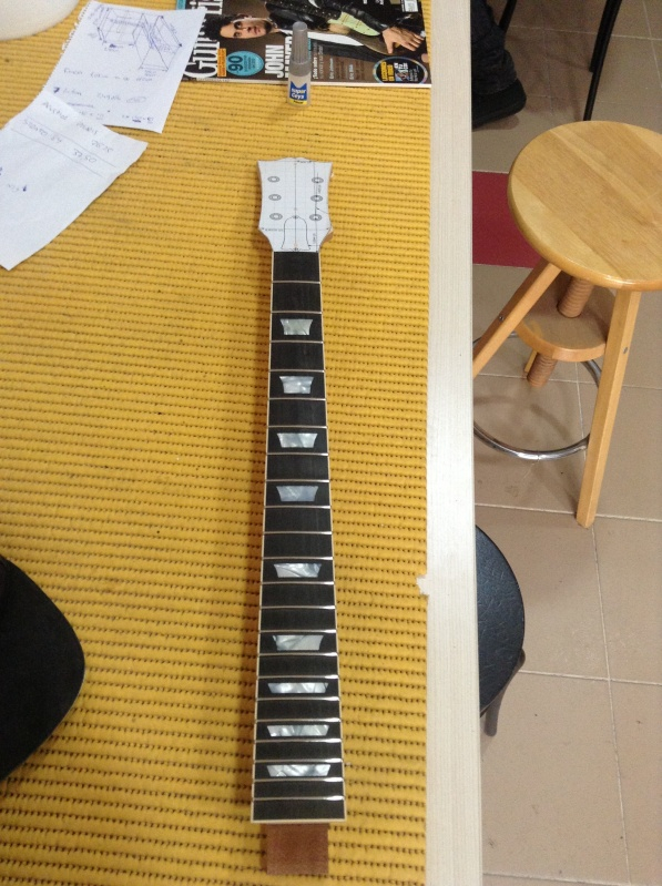

thecastle
por el 13/05/2013
Buenas!!
Os dejo unas fotillos que me acaba de enviar el forero fonseca_bg de la pala ya cortada.
