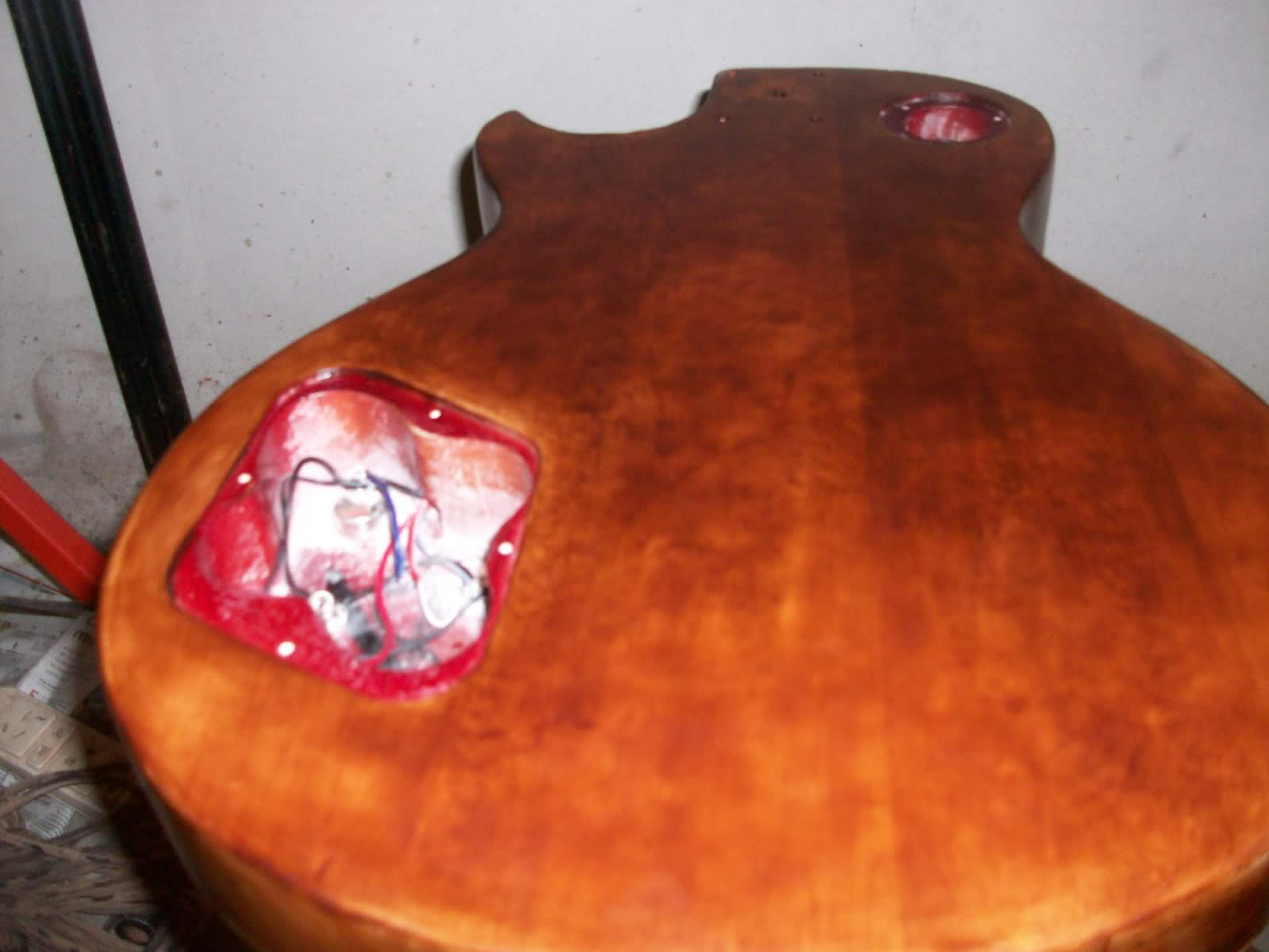

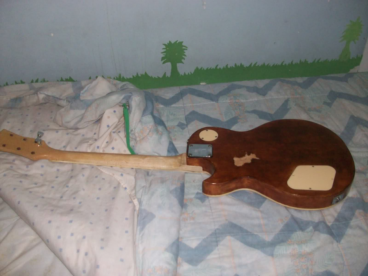

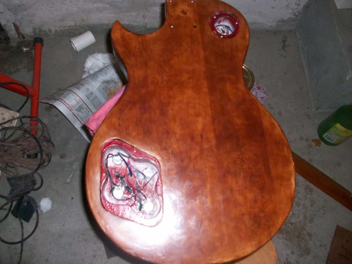

hola vuelvo para terminar el tema jaja con el tema de la guitarra y el estudio no tuve tiempo de subir fotos pero ahora si puedo .. las fotos estas son cuando le pase tinte q un amigo me recomendo que lo hiciera y tambien me ayudo .
fue un trabajo tedioso lo del tinte me llevo mucho tiempo , despues de eso laque y encere aqui fotos de la guitar terminada
