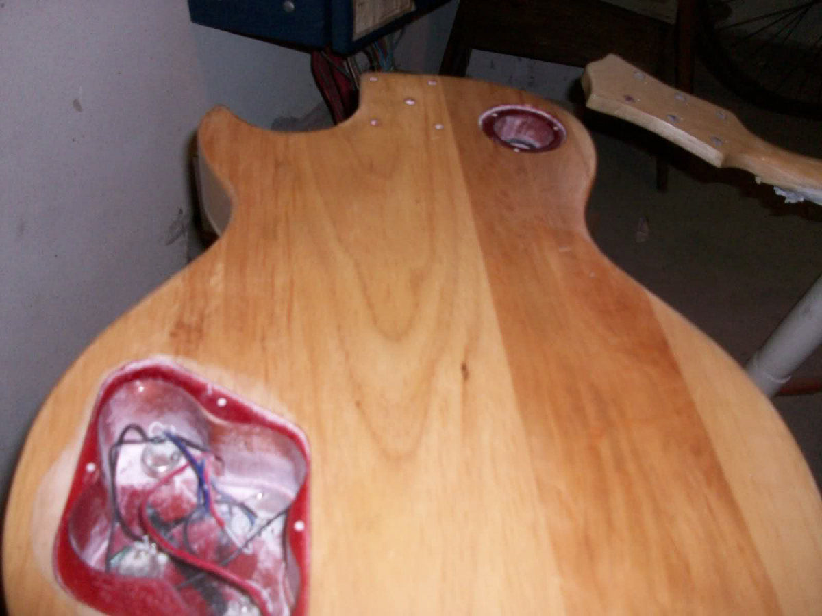

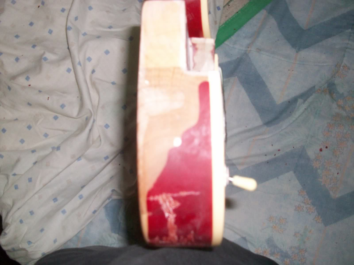

hola gente primero les quiero decir que voy a empezar esto de pintar mi guitarra electrica ya tengo mitad de mi guitarra decapada pero no quiero sacar lo de arriba por temas de gusto solo decape la parte de atras y a los costados
esta es la parte de abajo decapada ya :

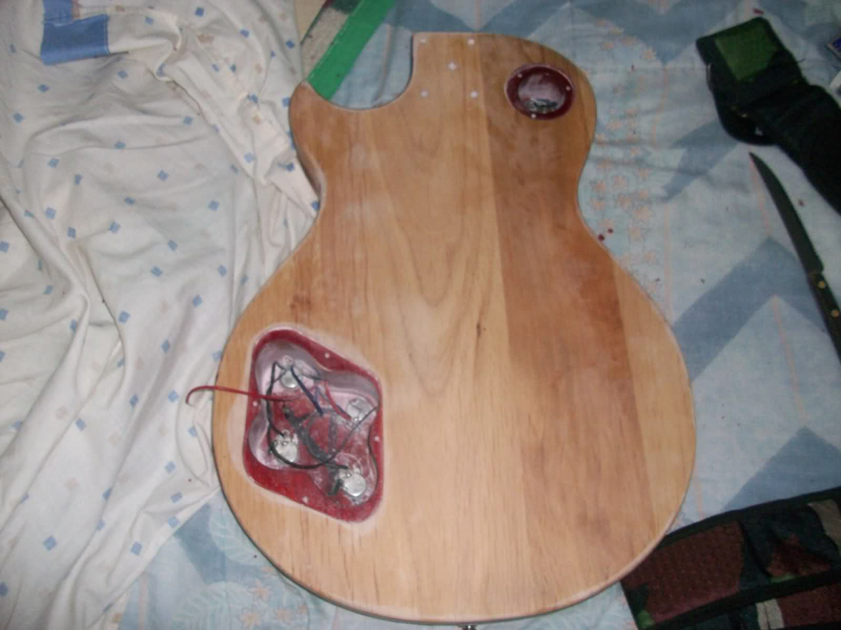

esta foto es vieja pero sirve igual jaja :

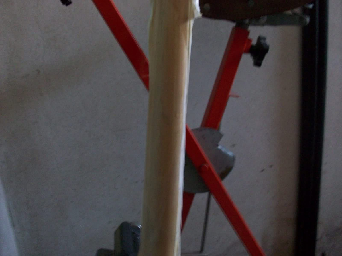

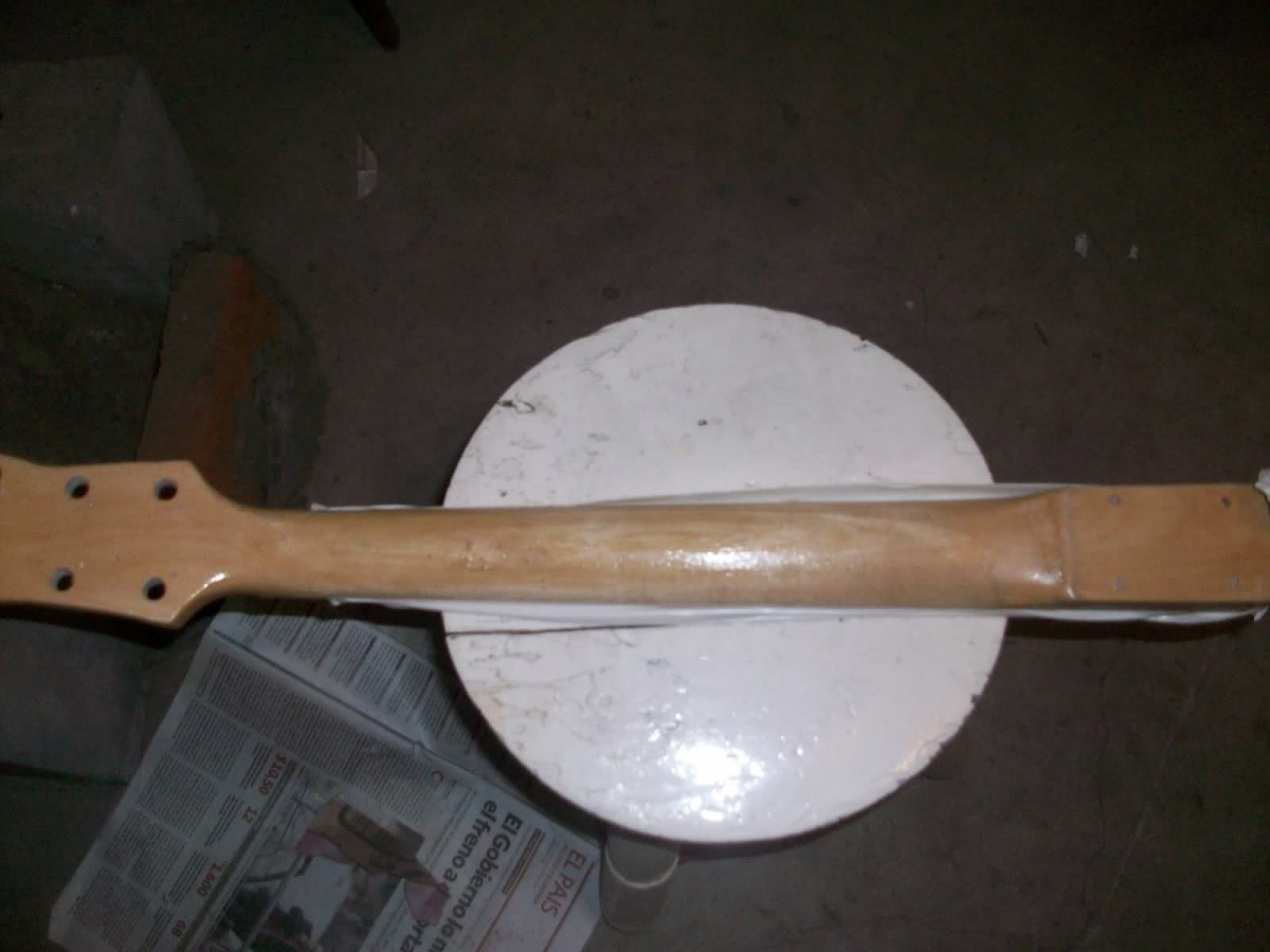

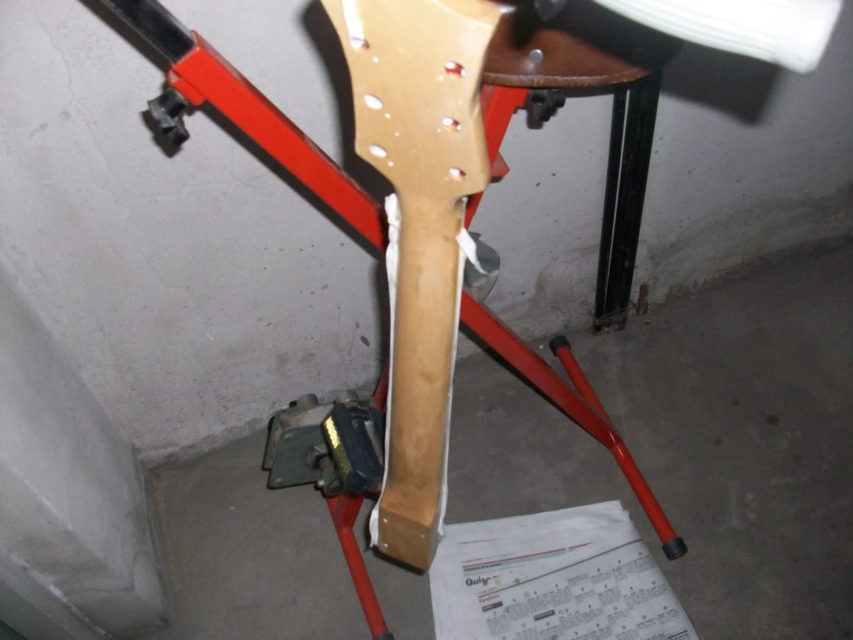

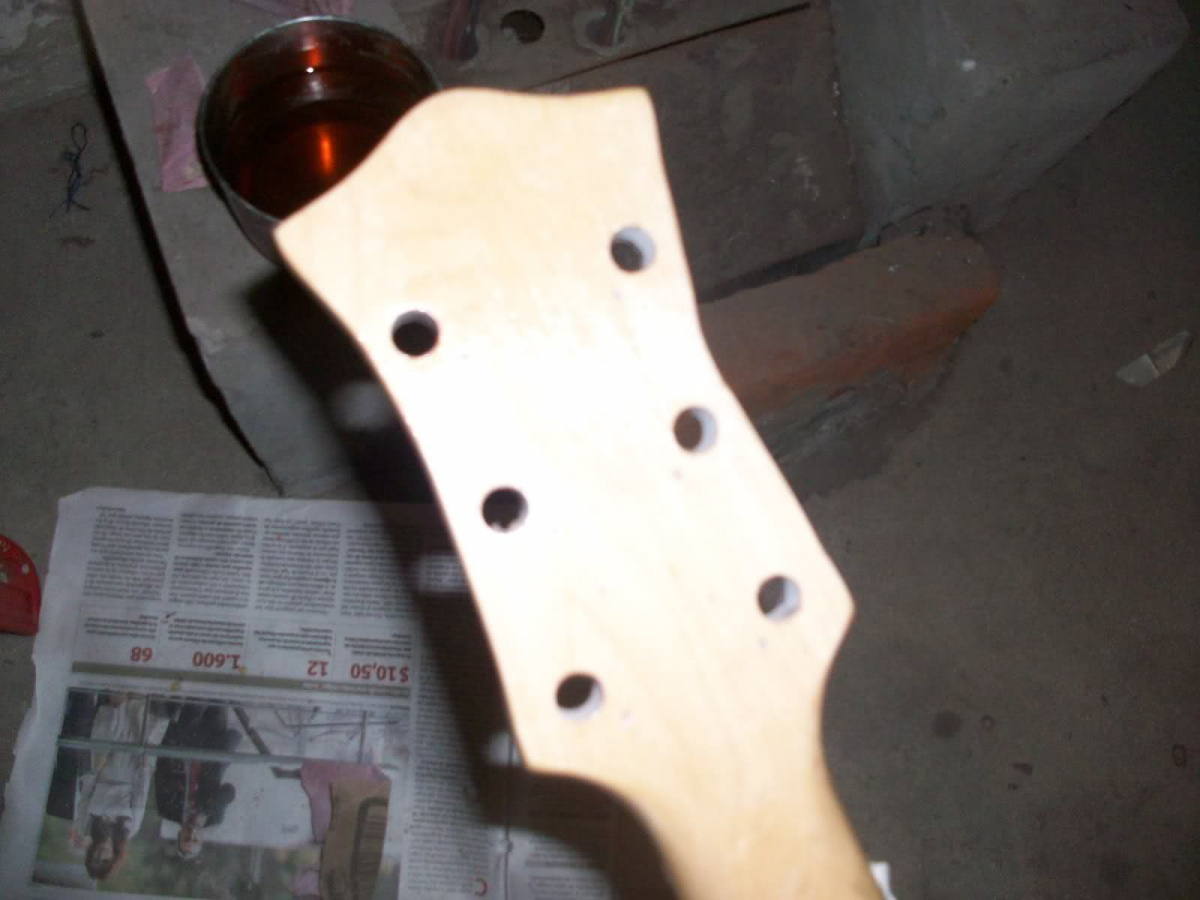

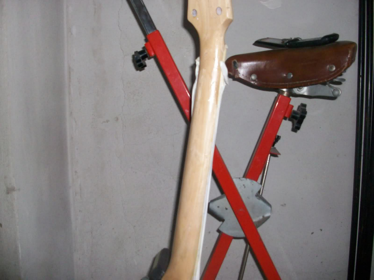

Bueno ya pase la primera capa de sellador ahora en 2 horas lijo y paso la segundo aqui fotos
el mastil
mas tarde mas fotos :) :brindis:

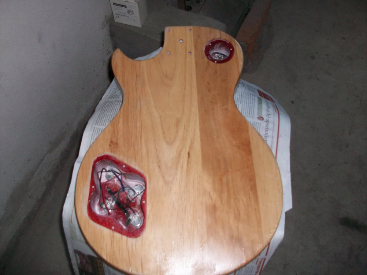

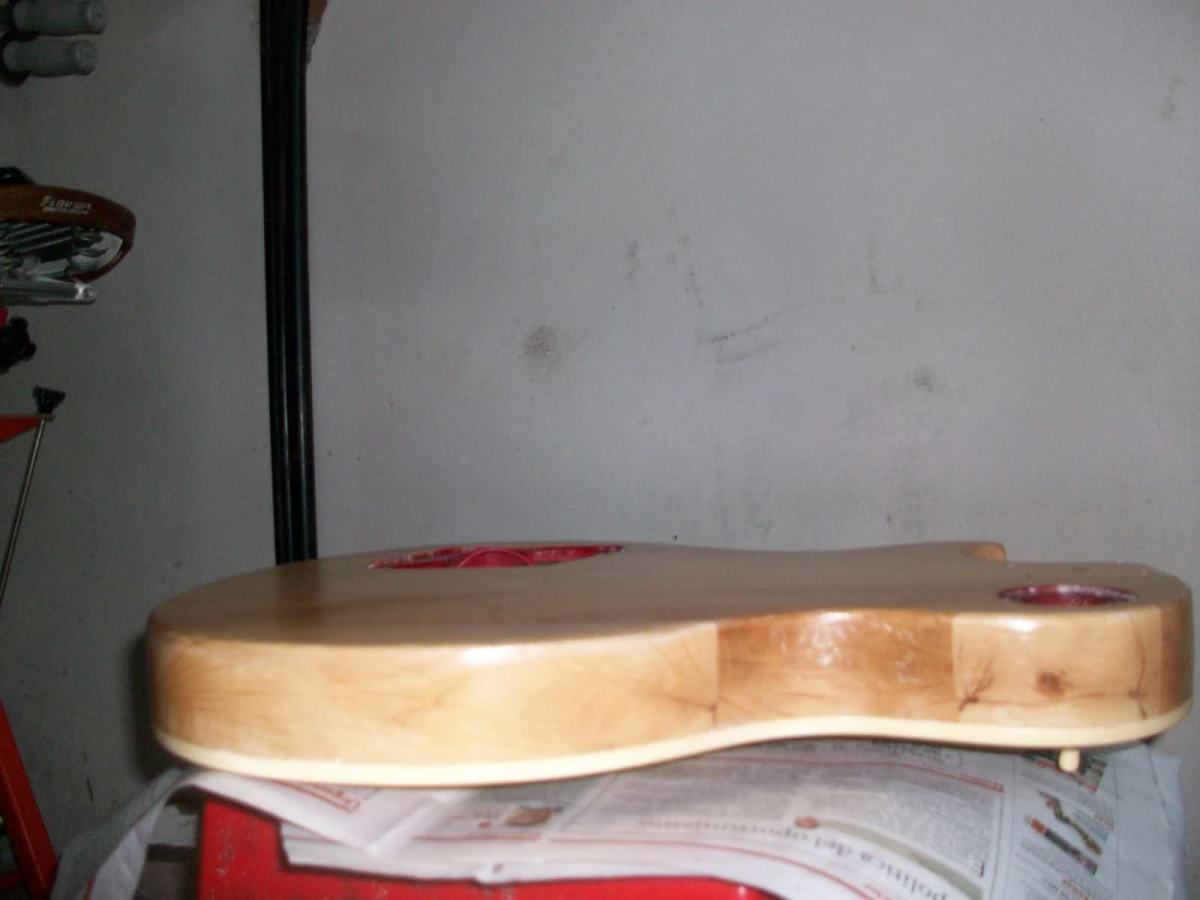

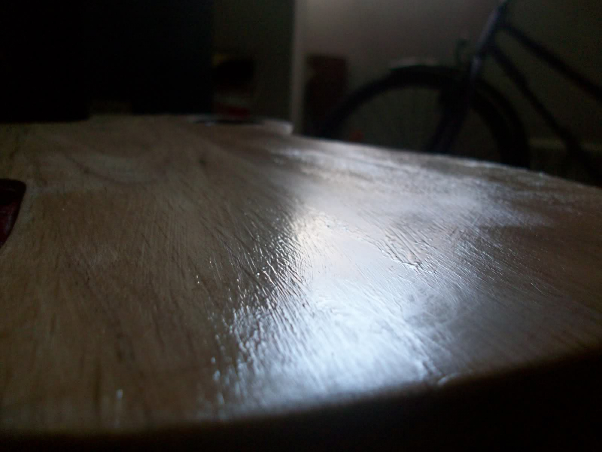

bueh estas son fotos de cuando aplique la primera capa de laca pero bueh hoy aplique la segunda y se nota muy lindo ^^
