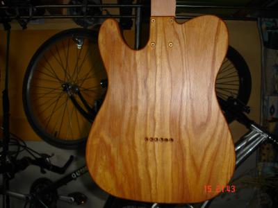

Yo la mia la hice con acabado natural al aceite-cera por que me gusta mucho la vista de la veta
pero como a dicho algún compañero " las telecas me gustan todas"
Muestra de acabado aceite y cera.

Telestrato, ¡qué bonita! Es tru-oil el acabado? Porque ha quedado bastante cálida. ¿No tienes ninguna foto en la que se vea montada?

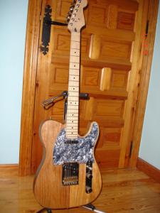

por el 08/04/2013
Hola Alex:
El acabado es, 3 capas de aceite de linaza mezclado con trementina al 50%.
6 capas de Aceite puro de linaza. Entre capa ya capa dejar absorber todo
el aceite y lijar con grano muy fino (600-1000).
Y por último lleva otras 8 ó 9 capas de cera (yo utilice la marca Laqueone).
entre capa y capa de cera frotar con paños de algodón.
El tono anaranjado lo da la cera y el aceite tiende a oscurecer algo la madera.
Te dejo alguna foto que tengo ahora.
Un saludo "guitarreros"
