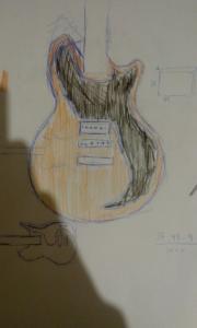

Hola a todos/as.
He creado este post porque he decidido empezar mi primer proyecto de construcción de una guitarra y necesito que me ayudéis y aconsejéis. Os explico:
Me gustaría poner una sola pastilla, la P90 de wilkinson (acepto sugerencias).
Colocar un puente típico de gibson/epiphone.
Comprar el mastil y diapasón, ya que no me atrevo a hacerlo yo.
Comprar la madera y trabajarla yo, ya que el cuerpo que quiero está diseñado por mi. No se que madera elegir, pero prefiero las guitarras ligeras.
Como podréis ver en la foto, quiero un golpeador bastante grande, que también quiero construir yo.
Os pongo una foto del diseño (boceto) del cuerpo.

pues nada, al toro. Veo que tienes las cosas claras, y la p90 es un valor seguro aunque yo le pondría otra en el neck. El cuerpo veo que es un tipo SC, aunque imagino que le darás tu toque personal, el golpeador es una maravilla, voy a seguir tu hilo a ver que tal vas avanzando...pon fotos del proceso please...

Llevas razón, me gusta más la idea de poner otra P90 en el mástil, y creo que lo haré.
