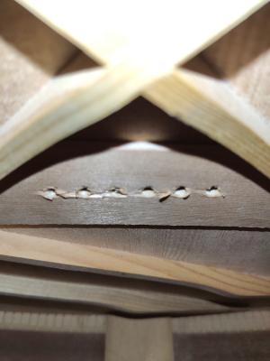

Buenas, compañer@s,
Aprovechando que iba a cambiar los plásticos de una Epiphone barata, he revisado la pletina de madera del interior y he comprobado que está algo deteriorada. La guitarra la compré de segunda mano y los cambios de cuerdas y la tensión habrán ido haciendo su efecto.
No tengo la intención de cambiarle la pletina, ya que no podría hacerlo yo y sería caro, y la guitarra es de gama baja. He visto lo siguiente:
https://www.stewmac.com/luthier-tools-and-supplies/tools-by-job/tools-for-bridges/plate-mate/
También lo he visto en otras tiendas, pero también son de Estados Unidos. Algunas no envían y en otras, los gastos son elevados.
Las preguntas son:
¿Alguien conoce alguna tienda donde los vendan en España, o, al menos en Europa?
¿Se os ocurre otra forma para proteger la madera que no sea costosa ni difícil de llevar a cabo?
Os dejo una foto.
Muchas gracias de antemano por vuestra ayuda.
Un saludo

Yo no me comería el coco, pero vaya, te compras una pletina del metal que más te apetezca, le haces seis taladros en el punto correspondiente y la pegas, pocas cosas se me hacen tan sencillas.

Madinter es distribuidor de StewMac. Puedes conseguir el repuesto a través de ellos.
Lo que no me gusta de esa pletina es que debe sujetarse con adhesivo . Bien permanente o algún removible usando cinta adhesiva de doble cara. La solución es correcta, pero se puede mejorar.
La placa puede ser de una madera dura. Puedes hacerte una a medida. Es lo que normalmente suele hacer un buen luthier. Se encola y fija bien con unos gatos o usando unos imanes de neodimio entre ambas caras de la tapa que tengan la fuerza suficiente para ello.
Hay otra opción que también sirve. Los pines de latón con agujero pasante. La cuerda no entra en el cuerpo. Atraviesa el pin transversalmente a su eje longitudinal. Digamos que enhebras la cuerda en el pin como si lo hicieses con una aguja y un cabo de hilo. Metes el pin en su alojamiento y afinas. Creo recordar que estos pines, tienen esa posibilidad además de la habitual: https://www.thomann.de/es/dandrea_bridge_pins_solid_brass_flat.htm
La otra opción es un híbrido. La suma de la placa y el pin perforado . Te dejo el enlace y un vídeo. https://www.thomann.de/es/power_pins_bridge_pin_set_v2_gd.htm

Yo pondría los Power Pins sin placa ya que suena con ella menos a madera y menos natural. De todas formas ya los Power pins te evitan el problema que tienes.

Muchas gracias por las respuestas y las diferentes posibilidades. Preguntaré en Madinter. Estuve mirando en la web y no lo tenían, pero voy a probar, porque hacer yo la pletina podría ser un desastre, por sencillo que sea el trabajo, igual que pegar yo la madera.
A ver qué me dicen y cuánto costaría.
