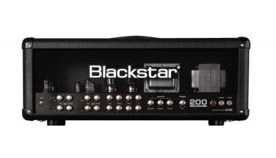

Yo he tenido dos modelos de Blackstar Series ONE 200 a valvulas y en ambos se me ha reventado una valvula sin explicacion alguna.(NUEVOS AMBOS con TRES DIAS DE USO). Mirando de donde podia venir el asunto, nos hemos percatado que en el local existe un enchufe sin toma de tierra que es juesto en el que yo estaba conectado. Aqui surge mi primera duda, ¿Es necesaria la toma tierra para la proteccion de los EQUIPOS? (se que sirve para proteger a las personas pero nose si tiene alguna funcion en la proteccion de equipos).

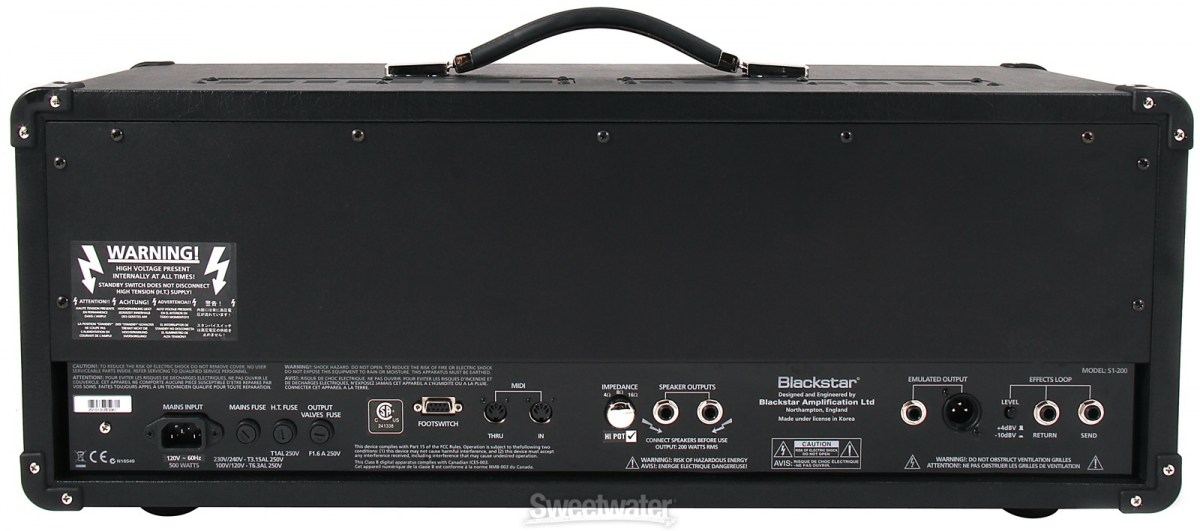

y el ampli por detras las siguientes:
Podrias decirme como deberia conectar la pantalla correctamente?. Yo creo que no es cuestion de ohmnios porque siempre lo enchufo seleccionando los mismos valores en la pantalla que en el cabezal.

No des por hecho que la conexion a los altavoces la tienes bien... revisala de nuevo
Posicion de la pantalla.. switch a posicion mono.....
ahi tienes dos posibilidades.. conectar el jack a mano izquierda..entrada 4 ohms.. jack mano derecha entrada 16 ohms.
Por tanto en el amplificador, conectas un cable adecuado.. de carga.. no de guitarra (son similares pero no valen uno para el otro) y seleccionas la salida del ampli a 4 u 16 ohms que es lo que admite tu pantalla.

eHola a todos!!. He reparado mi ampli sustituyendo una valvula de potencia que se habia reventado. Mi sorpeesa es que me he puesto.a.tocar a 16 omnios y 16 en pantalla y se ha jodido el fusible de output valves... Creo q no ha llegado a petar ninguna valvula pero una de ellas se ha puesto naranja de la leche....impresionaba. Y justo antes de fundir el fusible note un aumento de volumen mientras tocaba. Baje el volumen y dos minutos despues se se paro de sonar y vi q la valvula ( no la nueva) estaba al naranja vivo. No puede ser nada de la conexion de la pantalla con el ampli ya que siempre han estado parejas a 4 y a 16 y en ambas veces m ha ocurrido.

#11 segun el tio.que m cambia las valvulas dice que son tan nuevas q no tiene pprq cambiarse en parejas. No tiene nada que ver. Aqui el problema o esta en el ampli o en la instalacion cosa q dudo poruq otros a valvulas estan bajo el.mismo enchufe. Yo no lo entiendo porque dos amplid distintos q les pase lo mismo... nose. Puede ser q entren picos y q solo mi ampli lo pete?? aunq medimoa la tension del enchufe y no habia picos. Alguien tiene este ampli??. Y otra cosa. Para que es el fusible ouput valvea fuse?? Y cual es el motivo de q se funda ese fusible
