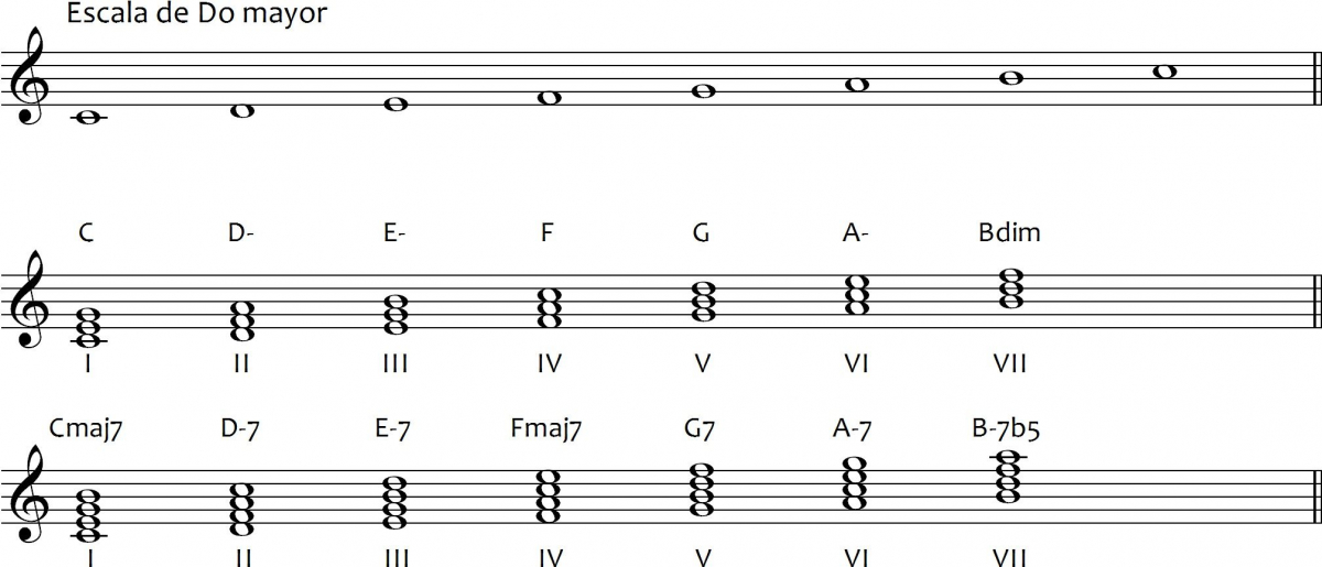

Ej para CMayor
C = I - Tónica
Dm = II Sustituto de IV :Sustituto es un acorde que puede reemplazar
la función de un acorde funcional principal como lo son I,IV,Y V
Em = III Sustituto de V
F = IV - Subdominante
G = V - Dominante
Am = VI - Sustituto de I
Bdim = VII- Sustituto de V

en CMayor
I de Cmayor es C -> c-e-g
III Emenor -> e-g-b notas en común con C e-g (este acorde tb. possee la nota sensible de la escala de C
que es B (si) y que resuelve en C.)
VI -> a-c-e notas en común c-e

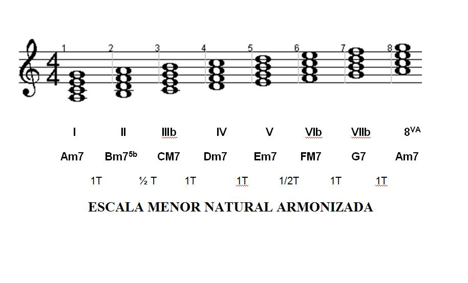

Para el caso de la escala menor ,el quinto acorde se "pide prestado " de la tonalidad de C Mayor correspondiente,es decir ,usamos el acorde EMayor ,esto es posible por un recurso llamado Intercambio Modal ,que veremos en el/un próximo post
Ej en La menor ...su dominante sería Emenor .e-g-b Donde g no está a semitono de distancia de La como lo está el Si en la escala de Cmayor con respecto a Do.,entonces usamos EMayor cuya segunda nota g# está a semitono de distancia de la tónica ->La ,..es decir es una nota de tensión o sensible respecto a la tónica ,o nota de descanso.
Ej en La menor ...su dominante sería Emenor .e-g-b Donde g no está a semitono de distancia de La como lo está el Si en la escala de Cmayor con respecto a Do.,entonces usamos EMayor cuya segunda nota g# está a semitono de distancia de la tónica ->La ,..es decir es una nota de tensión o sensible respecto a la tónica ,o nota de descanso.(es decir ,podemos usar Intercambio Modal)
